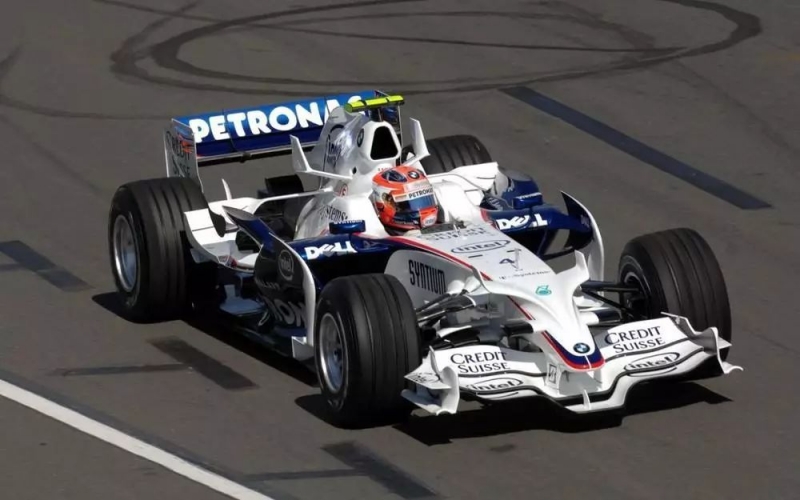

空气动力学是每家车企设计新车时的重中之重,它不仅仅关系到车辆高速稳定性的表现,而且对车辆油耗、加速性都有一定的影响。众所周知,车辆在高速行驶中会不断受到空气阻力和路面摩擦阻力等各种阻力的干扰,速度越快,空气流动力越大,从而会出现了行驶车辆上方空气流速大于下方流速的情况,当汽车上升力大于下压力的时候,就会降低轮胎的抓地力和行驶稳定性,也就是车辆发飘了。
F1方程式赛车之所以可以跑得又快又稳,关键就是拥有顶尖的空气动力学设计和轻量化的车身设计,即便车重和车手加起来不到700kg,却依然能用375km/h的车速正常行驶。因此想提升车辆稳定性并不是粗暴愚蠢地只往车上增加重量,而是应该想着如何改善车身造型的空气动力学设计,这才是先进车企的聪明做法。

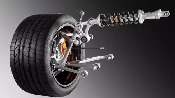

汽车悬挂的设定也会影响到高速稳定性,有些日系车明明比德系车更重,但却更容易发飘,其中原因是日系车的悬挂更偏向舒适,较长的弹簧行程对于路面的处理显得有点多余,主观感受比较“飘”。德系车相反更强调操控性,偏硬紧凑的悬挂调校能够积极迅速地应对路面起伏变化,高速稳定性更佳。
