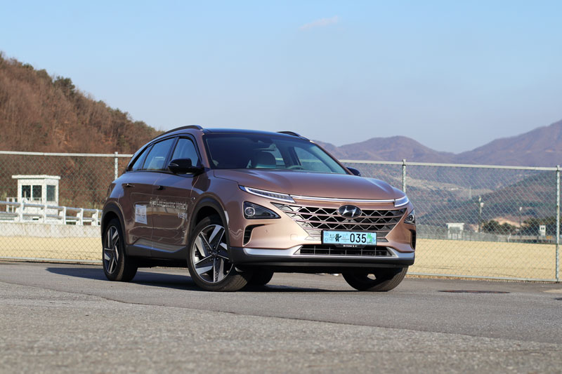

2018年2月6号在韩国首尔附近的Speedway赛道上,测试了现代汽车推出的全新一代燃料电池车NEXO(下文简称“NEXO”)。
NEXO,是现代汽车自2014年推出世界上第一款燃料电池车“途胜ix”之后的第二代FCEV产品(Fuel Cell Electric Vehicle,燃料电池车的简称),其不但通过各项技术改进,实现了对“途胜ix”多个技术指标的超越,同时还顺应时代需求,在驾驶自动化方面补齐了第一代产品没有这些未来功能的遗憾。据悉,NEXO未来的售价或将达到4万美金。

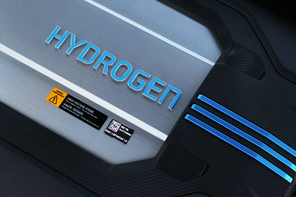

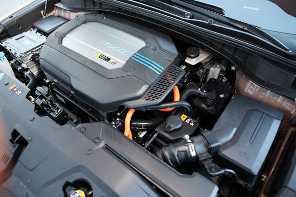

同时,新一代的NEXO,通过对发动机舱盖下的电机、驱动单元和燃料电池堆进行优化和高度集成,不但让系统体积和重量都有所下降,还把系统效率大幅度提高到了60%,输出功率也从129马力提高到了154马力,这不但意味着其在加注同等重量氢气的条件下,可以跑更远的距离,还可以跑得更快(极速从160km/h提高到了179 km/h)。

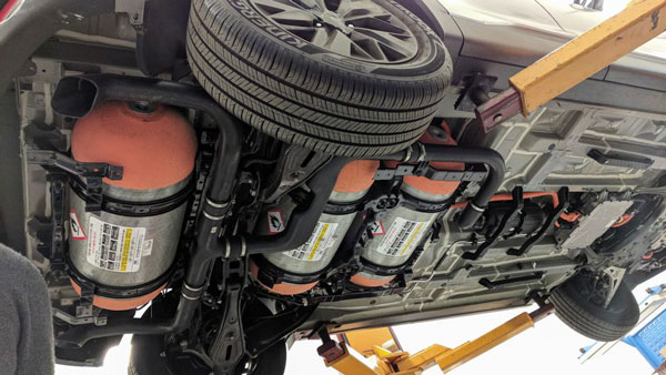

由于FCEV可以像加油一样为车辆加注氢气,且氢气储量也可以通过扩展储氢罐来直接扩容,所以在赛道上驾驶的这辆NEXO,可以在5分钟之内为3个储氢罐加满体积为(52.2)X3升的氢气,并在更高的系统效率帮助下,实现609公里的续航里程(按照韩国计算标准),而上一代的FCEV“途胜ix”,用一大一小加起来总共140升的储氢能力,仅仅能实现415公里的续航里程。
从一大一小的两个储氢罐到眼下NEXO采用的三个相同的储氢罐设计,不但意味着NEXO储氢系统的储氢能力稍有提升,同时也使其布局更加灵活方便,既可以与电池等系统配合为后备箱腾出更大的空间,设计更规整的内部形状,又能大幅度降低整个系统的制造难度;即便是储氢罐的数量从2个增长到了3个,但NEXO整个储氢系统的重量却从127.5kg下降到了111kg,这直接提高了氢重量在整体燃料系统重量里的比率。

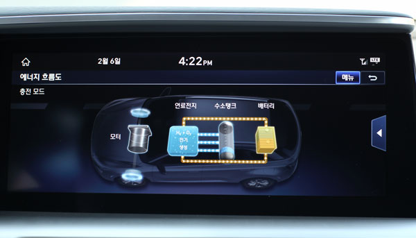

燃料电池组在给车载高压电池充电(此时NEXO为“怠速”状态)
根据从外媒得到的信息,NEXO采用新技术的燃料电池系统,在零下30摄氏度时只需花费30秒便可反应生电,而这个阶段内车辆行驶所需要的电能,则可以通过车载的高压电池组来提供(容量1.56千瓦时,比第一代FCEV车型所用的锂电池组大64%)。

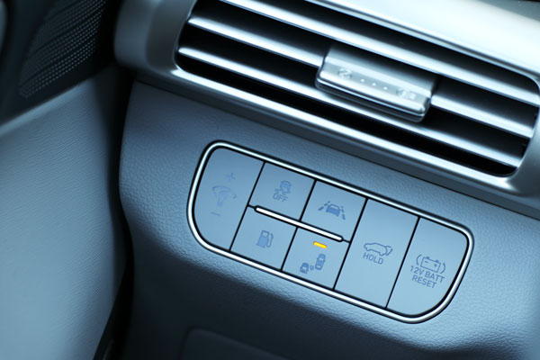

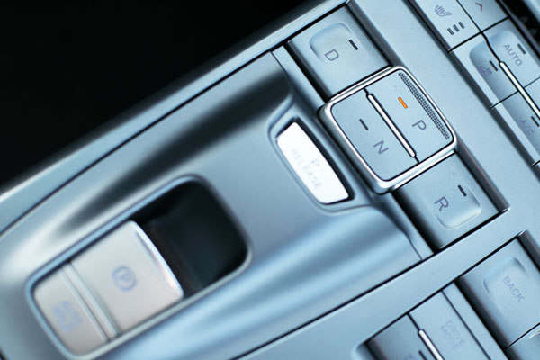

NEXO的驾驶档位按钮设计很有意思

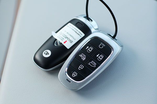

此外,驾驶员可以用钥匙遥控实现的侧方位停车、倒车入库等功能,也是现代FCEV车型家族第一次实现(利用上图的遥控钥匙)。

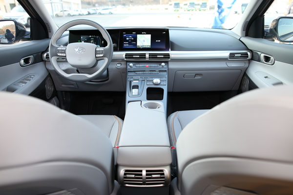

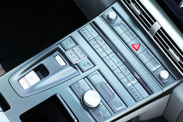

颇具科技感,但是按钮有点多的中空操作面板
