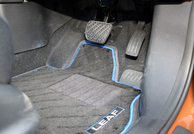

问:新油门“e-Pedal”有哪些功能?
日产:新油门“e-Pedal”(图2)只靠油门踏板的踩下与松开,就能实现汽车的起动、加减速以及停止。脚松开踏板,汽车会自动产生制动力,所以不用踩踏刹车踏板汽车也能停止。估计目前约90%的刹车动作都可以靠e-Pedal来完成。
“e-Pedal”的制动力是驱动马达和电动油压制动器组合产生的。在行驶的时候,松开油门,来自马达的再生制动力让EV减速;而当EV静止下来后,则靠摩擦力制动的油压制动器开始工作。LEAF为前轮驱动车,所以两个前轮靠再生制动力减速,当车辆静止后,则前后4个车轮均转为油压制动器工作,以保持车辆的停止状态。这种机制使得车辆在坡度约30°的斜坡上依然也可静止不动。
“e-Pedal”的油门踏板(右)只要踩下和松开油门踏板,就可以使得EV前行、加减速和停止

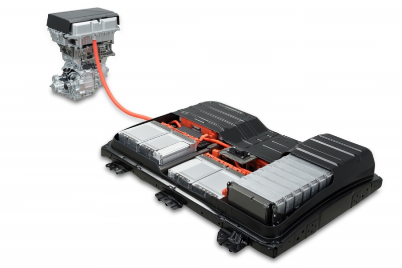

日产:新LEAF延长了每次充满电的续航距离。新LEAF通过配备容量为40kWh的锂离子电池包,实现了JC08模式下的400km续航距离(图3)。2010年12月上市的第一代LEAF的电池包容量为24kWh,续航距离为200km。而新LEAF的电池包容量约达到了1.7倍,续航距离则约延长到了2倍,而且电池包的体积与以往也基本相同。也就是说通过使用能量密度更高的锂离子电池,在增加了电池容量的同时,未增加电池包的体积。
新LEAF的电池包,容量为40kWh,续航距离为400km。电池单元的能量密度未公开,估计在240Wh/kg左右
问:续航距离超过400km大关,是靠电池包容量的增加吗?
日产:我们并没有刻意追求400km这一数值。即便说续航距离达到400km,这也是在日本的JC08模式下测量得到的,测量依据的标准不同的话,到了国外还会得到不同的续航距离。我们是根据客户“希望延长续航距离”这一需求以及成本进行综合考虑,最后确定40kWh电池容量和400km续航距离的。
问:电池单元的能量密度为多少?
日产:请原谅不能公开电池单元的能量密度,但可以告诉你比以往的产品提高了1.5倍以上。电池单元为薄片式,一个电池包里共叠加有192个电池单元,这192个电池单元分为24个电池模块,每个电池模块中的电池单元数量从原来的4个增加到了8个。通过削减固定电池单元的树脂框架提高了体积效率,使得电池包的体积未出现大幅增加。

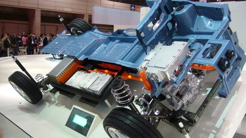

日产:电池可以说是EV开发的主干和根本。首先,为了确保电池的安全性,需要大量的开发资源。在此基础上,电池容量以及电池控制的好坏决定着EV的行驶距离和各种功能,甚至电池的布局都对车体有着巨大的影响,电池不定下来,车辆整体的框架就无法确定。
问:电池包的位置不是固定要放在底板下的吗?
日产:电池包配备在底板下方确实有利于降低重心(图4),提高EV转弯时的行驶性能。但是,在发动机车没有任何部件的地方,EV要搭载大体积的电池包,容易导致座席的臀位升高,车辆的造型受到影响也是事实。
新LEAF电池包搭载位置
