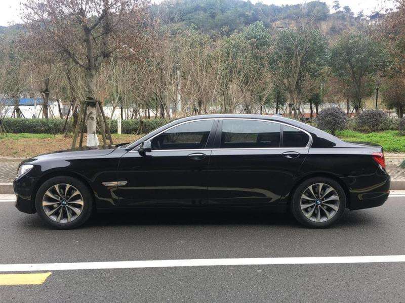

车况:一辆行驶里程约6.7万km、发动机型号为N55的宝马740Li轿车,车主反映该车辆怠速时后部有异响。
