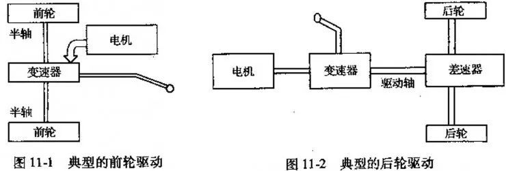

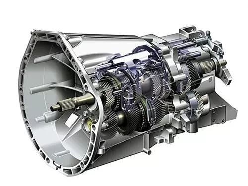

轮毂电机定义传统电动汽车的传动方案是把电机的输出扭矩通过变速器和差速器等传递到车轮。
传统电动汽车传动方案有童鞋可能会说,为什么这么复杂,把电机直接装在轮子上不就行了吗?

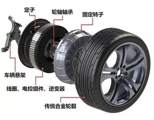

Bingo! 轮毂电机的技术就是将电机装在轮毂内,不经过任何机械结构的传递,直接驱动车轮。就是这么简单粗暴!
Protean轮毂电机爆炸图轮毂电机的优点轮毂电机通过把电机集成在轮毂内,高度集成化,具有以下优点:

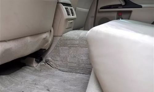

由于高度集成化,省去了中间一大坨传动机构,可以节省前舱的布置空间,以及四驱车辆的后排座椅的凸起,乘客可以享受更大的车内空间。上面那一坨变速箱就不需要了,前舱秒变行李舱不是梦。后驱车后地板上的“迷之突起”消失,啪啪啪更方便。

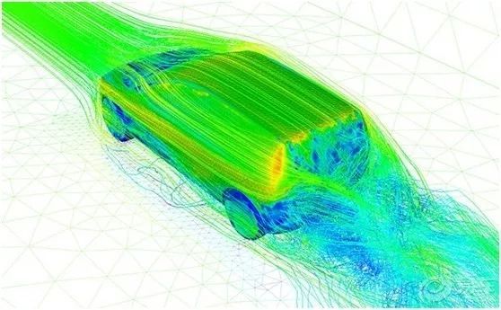

不过话说回来,轮毂电机封闭的轮辋造型,可以让空气更加平滑的通过车身,从而最大程度的降低风阻。

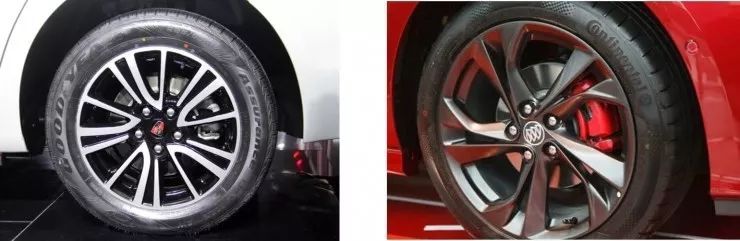

轮辋造型对风阻系数影响示意图一般车辆的轮辋考虑散热,轮辐之间空挡较大,造型是酱婶的(见下图)。

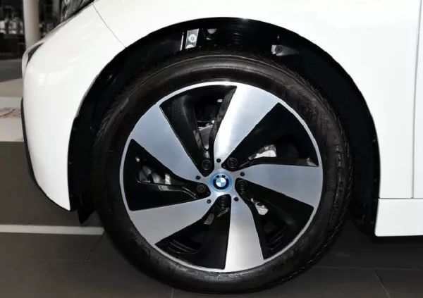

普通车轮的轮辋造型而为了降低风阻,BMW i3的轮辋造型是酱婶的。

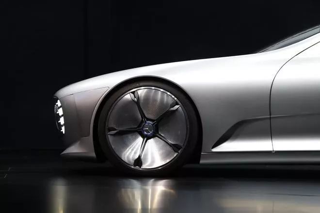

BMW i3轮辋造型超低的0.19cd的风阻系数的奔驰IAA概念车,轮辋造型是酱婶的。
奔驰IAA概念车轮辋造型好吧,轮毂电机结构的轮辋造型是介个样子的。

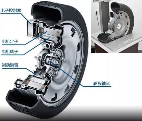

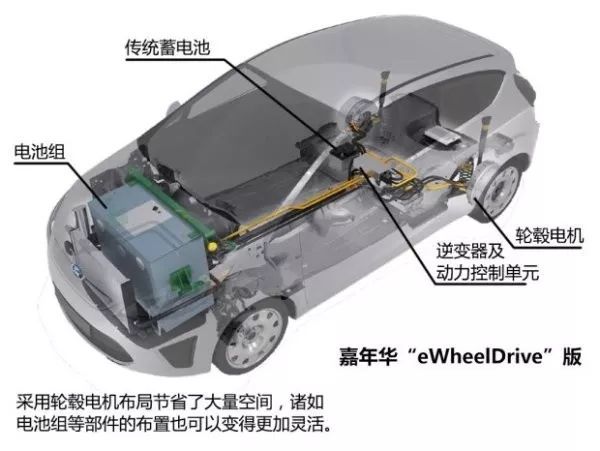

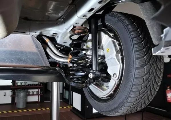

Protean轮毂电机轮辋造型轮毂电机的发展现状国际巨头的成果2013年,福特与汽车零部件厂商舍弗勒共同开发搭载轮毂电机驱动技术的后驱嘉年华。用在嘉年华上的轮毂电机,单个重量为53千克,比传统车轮装置的重量高不少。
舍弗勒的轮毂电机采用水冷设计,单个电机最大功率40千瓦(54马力),电机工作时平均输出功率为33千瓦,两台电机的最大功率为80千瓦(40×2),约109马力,连续输出时的平均功率为66千瓦(33×2),即90马力,输出扭矩可达700牛米。

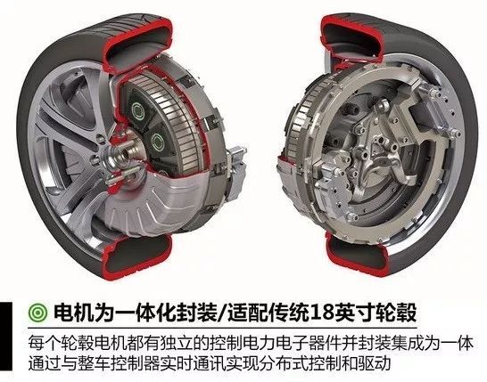

其中,英国的Protean电机公司是一家专门研发生产轮毂电机的公司。其生产的轮毂电机能够实现75kW的峰值功率和1250NM的峰值扭矩,质量为36kg,可安装在直径为18英寸以上的车轮中,能回收高达85%的制动能量。

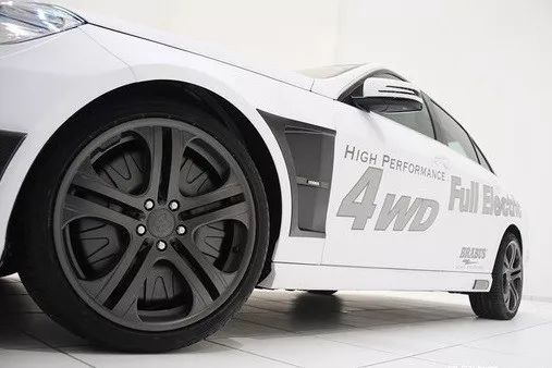

据了解,Protean已与多家整车厂商合作研发了多款装配轮毂电机的样车和改装车型,包括福特F150-EV、VolvoC30 SeriesHEV、沃克斯豪尔Vivaro货车、广汽传祺mmpchiEV以及基于梅赛德斯奔驰E级的巴博斯纯电动与混合动力车型。
