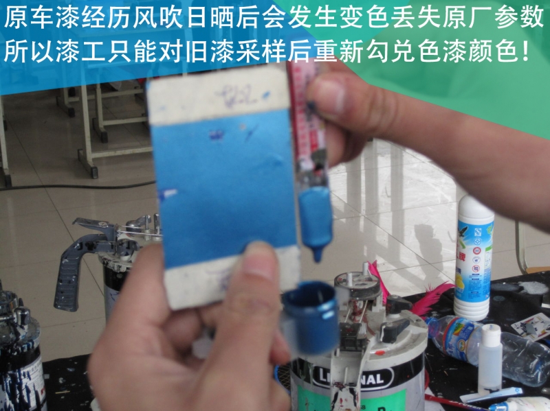

喷漆工人的技术肯定不如机器,调漆工也不可能调出和原车一模一样的颜色。
有些颜色调漆工很容易就可以调好,但是有些颜色调漆工很难调出肉眼无法分辨的程度!

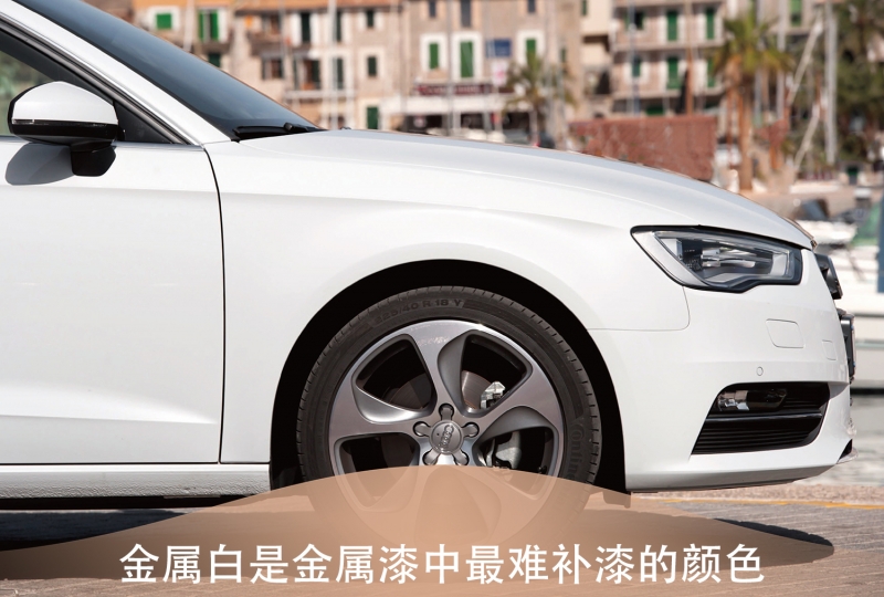

金属漆
金属漆是最常见的漆,因为色漆中加了铝粉,所以通过阳光照射后好像有金属在闪闪发光一样;

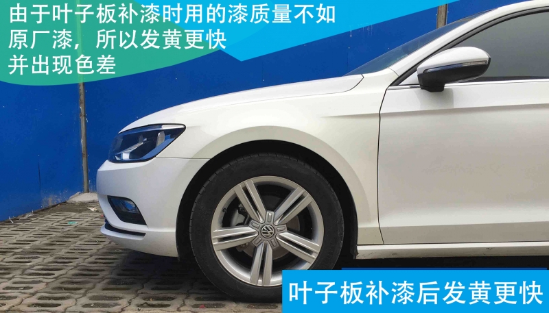

金属漆颜色越浅,色差就会越明显,如果是金属白,可能没有人可以喷出一模一样的颜色。
金属白最为严重,调漆工无论如何都调不出原车颜色,喷漆工稍微喷厚点,发黄,喷薄点,白了;
民间有一句流传很久的话,金属白补的专业点,内行一眼就能看出来,补的不专业,满大街人都能看出来!

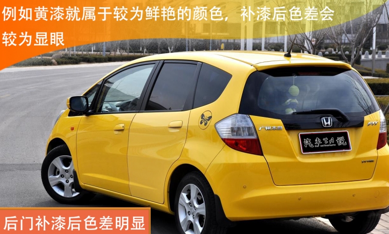

素色漆就是油漆里没有金属粉,最常见的颜色为:白色、黑色、正红色和黄色;
素色漆颜色越鲜艳补漆时色差就会越明显!
素色漆的白色最令人头疼,虽然补漆时可能会没有色差;但是有一点需要注意,素白(2K漆)是不需要喷清漆的!
由于2K漆没有清漆的保护,所以漆面更容易发黄;

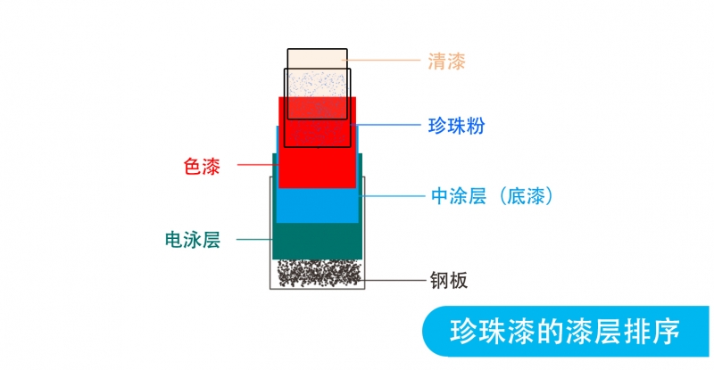

珍珠漆
珍珠漆其实就是在素色漆和清漆中间增加了一层珍珠粉(也叫云母粒),在阳光的照射下会有色彩斑斓的效果。
珍珠漆的底色其实还是素色漆,素色漆红色和黄色会容易出现色差。
下面请看珍珠漆的漆层排序;(画功不好大家凑活看)
珍珠漆的珍珠层非常难做,无论再好的漆工,都不可能让珍珠粉的均匀程度,厚度达到原车标准!

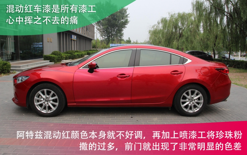

珍珠漆一旦喷涂不好就会出现和原车其他部分很明显的差别;
下面举一个关于魂动红例子。
