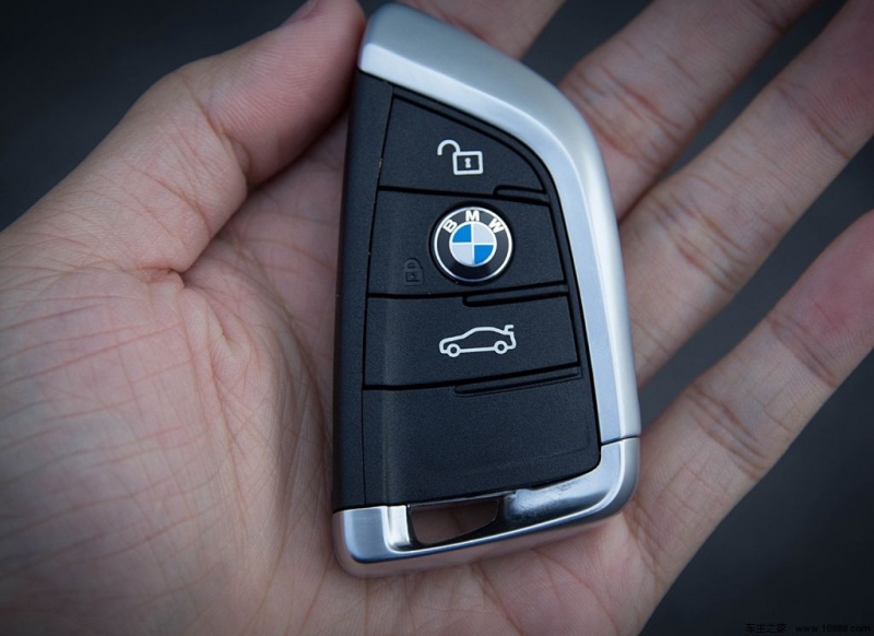

车况:一辆行驶里程约10.6万km的宝马X5,该车在使用中出现两把遥控钥匙中有一把不能工作,另一把在距离非常近时可以工作,只要距离超过1m就无法打开门锁,偶尔在1m以内也不能工作的故障现象。
最初修理人员认为是遥控器电量不足,要求车主先用没有遥控器的钥匙开几天,等遥控钥匙充足电后(新款宝马车的遥控钥匙是插在点火开关上自行充电的,不能更换电池),再做一下遥控器匹配,结果没有作用,两把钥匙的遥控功能均失效,且维修了几次都没修好。
故障诊断:于是便先做了一下遥控器匹配,但做过之后两把钥匙仍不能遥控。仔细查看了设定方法,也没能找到原因。想到老款宝马车型的遥控器如果电量不足的话,匹配时必须离后面的接收器近一点才可以成功,遂在后座椅上进行操作,结果两把遥控器都匹配成功了,至此维修工作总算有了一点进展,但还是与以前一样,只要离车远一点,遥控器就不能工作。
为什么必须在近距离遥控器才能匹配成功,会不会是遥控天线放大器坏了,不能放大遥控器信号呢?因此决定拆下后窗天线检查,检查中发现该车有明显的事故后处理过的痕迹,据车主反映更换过后风挡玻璃,但更换的不是原厂配件,有时下大雨时后面有点漏水。在与同一年款、同一排量的车进行比较后,发现故障车上少了1个插头(只有插口没有线束)。
故障排除:将另外一辆相同的车停在该车附近,并将其天线插头用两条导线接到故障车上,经试验遥控器工作正常,至此故障终于找到,就是风挡玻璃的问题。该车在其他厂维修时已经匹配好了1个遥控器,就差查看一下天线,给车主造成了很大的不便。更换后风挡玻璃后,一切正常,故障排除。
