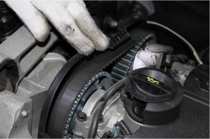

那么如何判断您的爱车正时皮带,该换不该换呢?很容易,您只需要把正时皮带罩拆下一看就知道!
