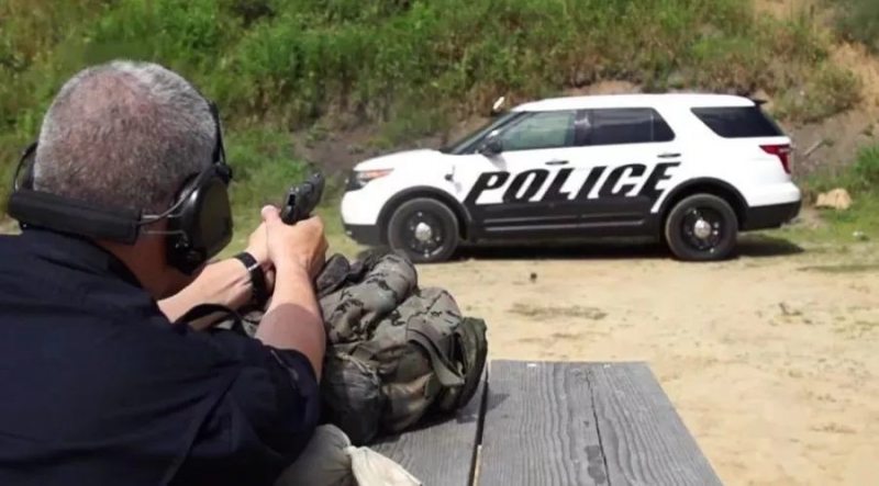

手枪能击穿门板
那么车门的内门板结构,虽然比这个蒙皮稍微厚一点,但是这两层加在一起,还是挡不住子弹。
算过的,刑警常配的是九二式的手枪,子弹的那个出膛的动能是400焦耳左右,那手枪一般是25米左右,超过这个距离打不动了。
那25米算,九二式手枪这个动能,可以一下子击穿这两层铁皮,然后再涉入松木板5厘米,这个基本上是没戏的,就可以穿过这个人的身体了快。

普通车门肯定不行,但是特殊的警车,比如说美国福特“维多利亚皇冠”,两扇前车门内侧可以加装防护钢板,防弹钢板,这个大多数的枪就是没有什么问题了。
