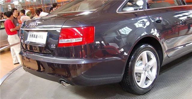

其实车尾的鉴定方法不多,也不复杂,你想想车尾嘛,如果发生追尾首先接触到的是哪个地方?肯定是尾灯。

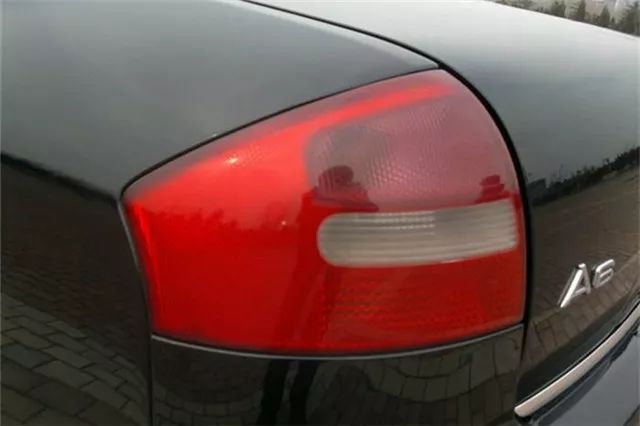

一般来说,上了点年份的车,如果没有更换过,尾灯肯定会老旧,特别是没有采用LED尾灯的车,透明的尾灯塑料罩肯定有发黄发旧的痕迹,如果更换过其中一个尾灯,会更加明显。
新老尾灯对比
而且,如果用了副厂的尾灯的话,那么尺寸啥的都不会有原厂这么精密,所以接缝处也会不均匀,甚至会出现一个手指都能塞进去的情况。

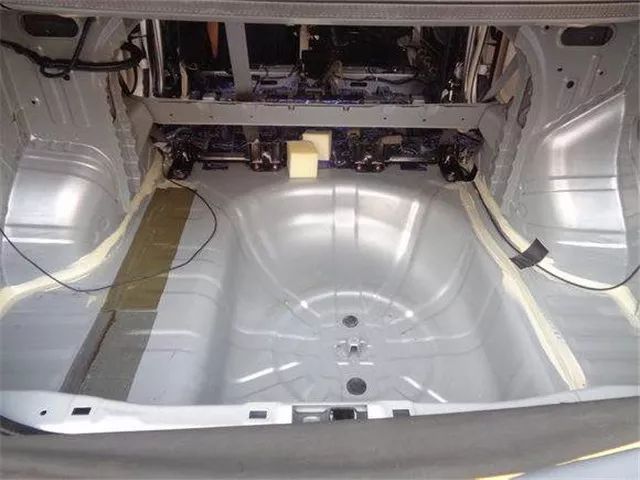

打开后备箱盖后也不用检查螺丝之类的,我们就直接把后备箱的全部东西拿出来,比如说后备箱上的垫子、备胎、饰板全都取出来。

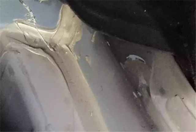

然后你就会得到一个裸露在你面前的车架,这时候就容易找瑕疵了。首先看看车架有没有折叠之后强行拉直的痕迹,或者切割、烧焊的痕迹。
因为做这种事故碰撞的都是人工修复的,不会有原厂机器人焊接精度这么高,所以这些小瑕疵一旦有的话是很明显的。
而且,在每一个面的接缝处还会有一层白胶,它们的作用首先是为了遮盖住原厂焊点,看起来更美观,还有就是为了后备箱的隔音。这些胶是由整车厂的机器人打上去的,是流畅的,美观的。
而如果有发生过重大追尾事故的,一般都需要切割、重新焊接。那么就需要人工重新打胶。记住一点,人工打胶是远远不能跟机器打胶相比的,所以人工打胶是一团一团且不均匀的,而且颜色也会有差异。

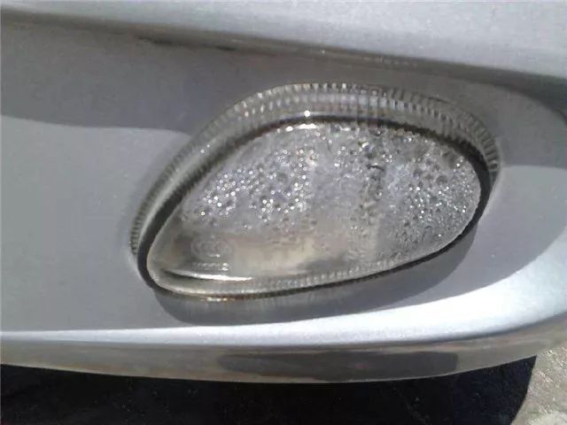

水泡车的鉴定就需要仔细一点了,首先还是要观察全车大灯的位置,特别是雾灯。
因为雾灯的位置比较低,更容易进水,而且雾灯这个东西说实话很多修理厂都不会重视,修理厂通常都认为只要雾灯能点亮,那就是一个好雾灯。
所以这时候就要蹲下看雾灯的内部是否有水渍,或者是否有黄泥、泥沙等等水涝痕迹。当然了,车辆难免会经过一些涉水路段,所以雾灯有水渍这个方法仅供参考。

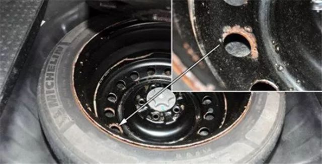

那么这时候还是来到后备箱,记得刚刚被你拿出来的那个备胎吗?水泡过的备胎轮圈肯定是生锈的,而且很少车主在修复车辆时会顺便把备胎换掉。

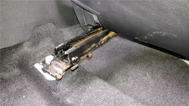

还有就是座椅底部的铁轨,就是调节座椅前后那条,由于位置比较已隐蔽,比较少人会关注到,而修理厂也会直接不管,一般洗车的人都不会擦洗那条铁轨,所以有生锈痕迹的基本上就能确定是泡过水的,而且泡得很严重,已经进入车内了。

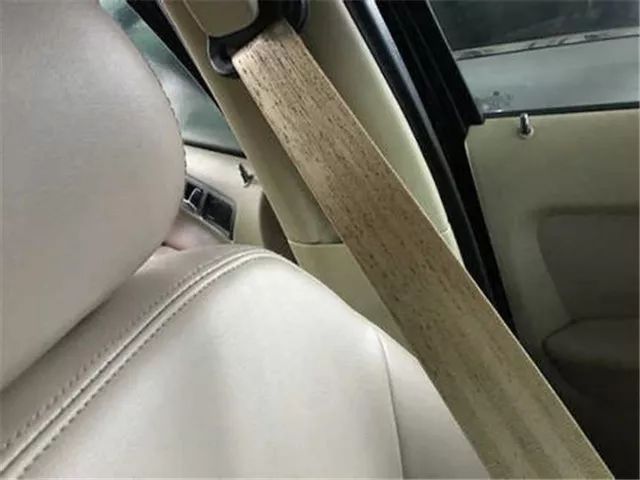

还有一个细节,就是安全带,把全部安全带都抽出来,直到抽不出为止,一般修理厂也不会处理掉这部分的霉斑,所以安全带上有霉斑,那也能确定是一台水泡车了。

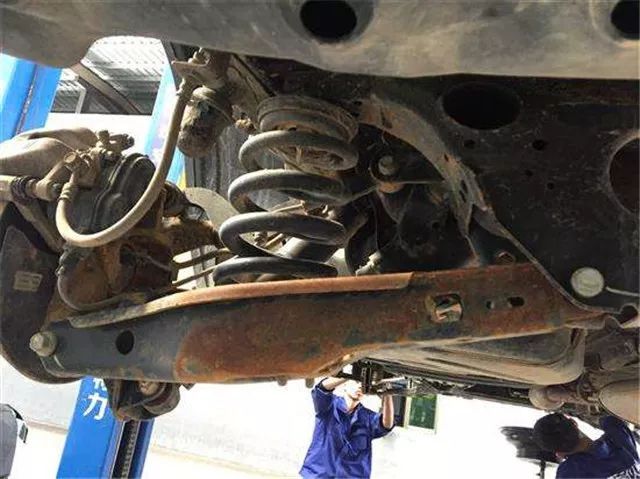

二是生锈的金属件刚度肯定不会有没生锈的刚度这么高。悬架的金属件生锈后就会发生断裂等事故,也就是我们常说的断轴了。
