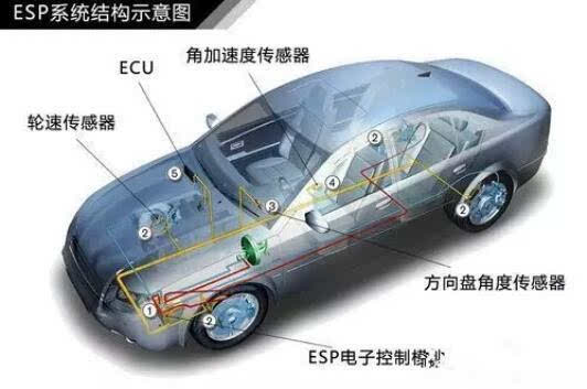

ESP的全名为Electronic Stability Program(车身电子稳定系统),ESP车身电子稳定系统是汽车中的主动安全系统,也是一个汽车安全配置的标准。有很多品牌在原有基础之上加以自己的技术改进,形成了不同的名称,比如VSC,VSA,DSC,ASC等等。ESP也是汽车防抱死制动系统(ABS)和牵引力控制系统(TCS)功能的进一步扩展。ESP系统由控制单元及转向传感器(监测方向盘的转向角度)、车轮传感器(监测各个车轮的速度转动)、侧滑传感器(监测车体绕垂直轴线转动的状态)、横向加速度传感器(监测汽车转弯时的离心力)等组成。控制单元通过这些传感器的信号对车辆的运行状态进行判断,进而发出控制指令。ESP电子稳定系统不但能控制驱动轮,还可以控制从动轮。当驾驶员操纵汽车超过极限值后,车辆可能会出现转向过渡、转向不足等意外状况,此时ESP系统会迅速介入,通过对相应车轮施加制动力从而修正车辆行驶轨迹。
比如说当我们在高速直线行驶时,前方右侧的车辆突然向左,于是我们通常会向左猛打方向,并且用力,这时通常会先出现轻微的转向不足,如果这是一辆装备了ESP的车辆,刹车系统会根据当时的情况加大左后轮的制动力,帮助车辆向左避开前方车辆。在躲过危险后,驾驶者会立刻向右回正方向,快速地连续摆动往往会让车尾向左侧滑动。没有经验的驾驶者这时往往会因为恐惧而继续用力刹车,于是车辆很可能向左偏移,直到撞上道路左侧的栏杆,甚至滑到对面的车道车祸就发生了。而装备了ESP 的车辆则会在车尾出现滑动时,对左前轮加大制动力并对右后轮减轻制动力,使你的车在剧烈变线后继续行驶在正确的道路上,在不知不觉间避免了一场车祸。
