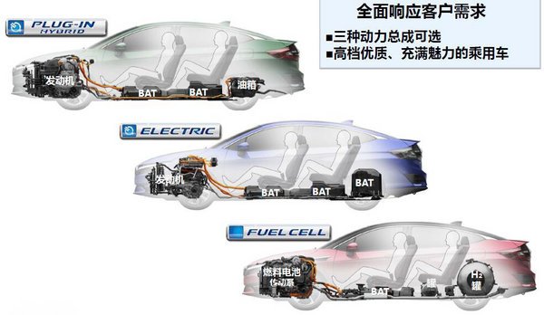

本田Clarity是个车型平台的名称,叫“Clarity”的车型既有FCV(燃料电池车)也有PHEV(插电式混合动力车)还有EV(纯电动车),所以即将引入市场的将不仅是现在看来还不太“靠谱儿”的FCV车型。

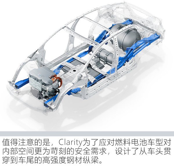

值得注意的是,Clarity这个车型平台为了应对燃料电池车型对内部空间更为苛刻的安全需求(氢气罐,必须安全),设计了从车头贯穿到车尾的高强度钢材纵梁。有高强度的钢材支撑车体还不足够,如果发生碰撞事故,来自气囊传感器的信号会使氢气源关闭,并迅速切断高压电路。如果万一发生泄露,各个位置的氢气传感器会发出信号主动关闭截止阀。

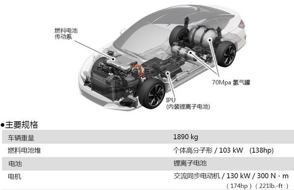

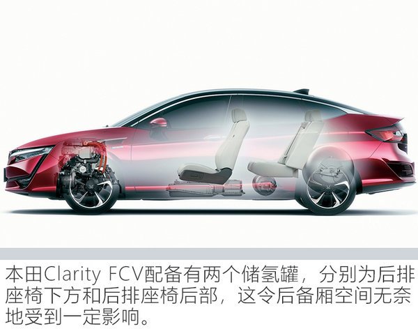

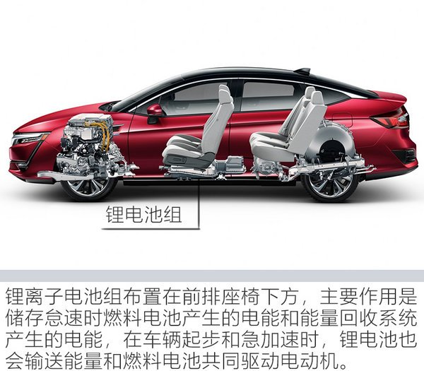

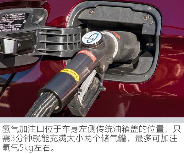

接下来看看本田Clarity FCV的动力系统。从官方解剖图上可以看到两个储氢罐,分别为后排座椅下方和后备厢内部,这令后备厢空间无奈地受到一定影响。双储氢罐的应用将氢气容量提升了39%,达到141L,可储存5kg高压氢气,铝衬里氢气罐完美承受70MPa的内部压力,储氢罐充满氢气仅需要3分钟,续航可达750km。储氢罐内的氢气被减压到0.2MPa,由两个气体喷射器精确控制压力和流速,输送到燃料电池组。

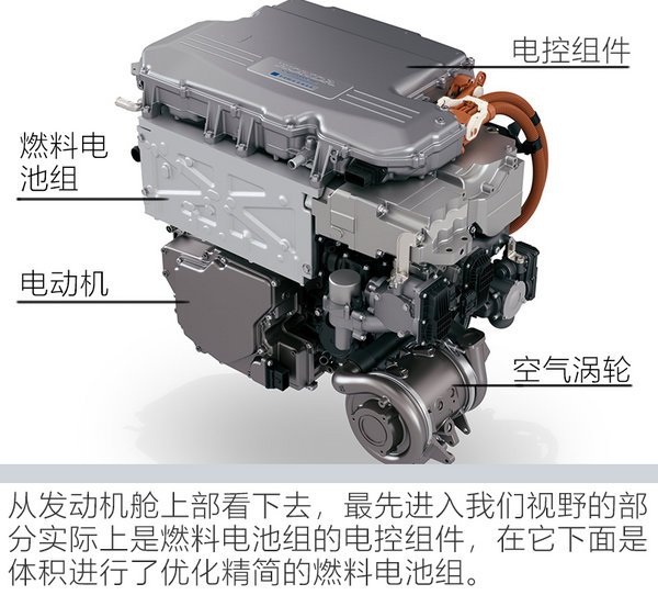

填充在发动机舱里面的这“一大坨”,直接驱动车辆的电动机只占据大约三分之一部分,并且这台电动机的功率为130kW,而最大扭矩则达到300N·m,在动力性能和续航里程之间进行了均衡。

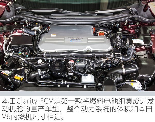

从发动机舱上部看下去,最先进入我们视野的部分实际上是燃料电池组的电控组件,在它下面朝向车头方向是体积进行了优化精简的燃料电池组,输出功率达到3.1kW/L,总功率为103kW。燃料电池组再往下则是电动机单元。本田Clarity FCV是第一款将燃料电池组集成进发动机舱的量产车型,整个动力系统的体积和本田V6结构的发动机机尺寸相近。
氢气需要和氧气发生反应,而氧气来源就是车外大气。为了保证氧气量充足,外界空气需要压缩后输送进入反应堆。本田因此开发了新型电动涡轮空气压缩机,具有高效低噪音的特点。

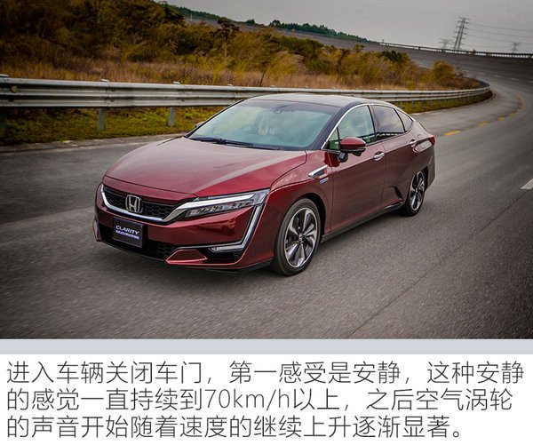

进入车辆关闭车门,第一感受是安静,当然这是任何新能源车都拥有的优势。车辆在移动的时候,车外可以听到提示音乐,来帮助行人意识到有车辆接近。这种安静的感觉一直持续到70km/h以上,之后电动机和空气涡轮的声音开始随着速度的继续上升逐渐显著。

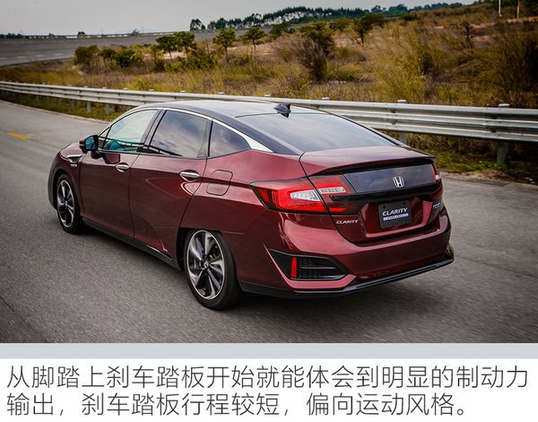

本田Clarity FCV的转向和制动感受拥有鲜明的本田特色。转向手感偏向沉稳,并且虚位控制较为出色,从中可以感受到本田对于新能源车型的开发理念:任何时候都不能失掉操控感。甚至他们明年将在华推出的电动车都被称为“SPORT EV”。

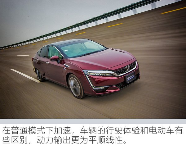

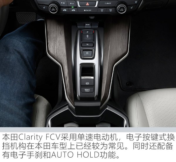

可以发现,厂家尽可能想让本田Clarity FCV提供接近燃油车的驾乘感受,并且他们真的做到了。这款燃料电池车的驾驶感受非常接近于搭载2.4L排量发动机的燃油车型,而与电动车动力输出较为突兀的特性有较大区别。急加速时伴随着电动机和空气涡轮的声音(这也是非常相似于燃油车的一方面),车辆动力响应非常迅速,锂电池组和燃料电池为电动机输送电能,来弥补燃料电池初段偏弱的能量输出。

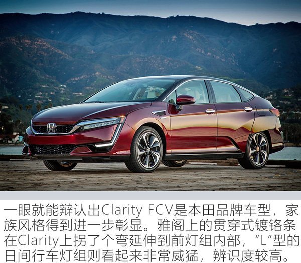

拥有鲜明本田特色的外观设计
本田Clarity FCV整车长宽高尺寸分别为4915mm、1875mm和1480mm,轴距为2750mm,和国内现款在售的第九代雅阁车身长度相当,轴距略有逊色。

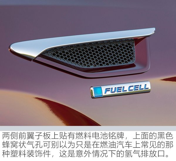

前面已经介绍了车辆从结构上对储氢罐的保护措施,而当保护措施失效,氢气发生泄露时,传输管线预留了将氢气安全排放到外界空气中的出口。

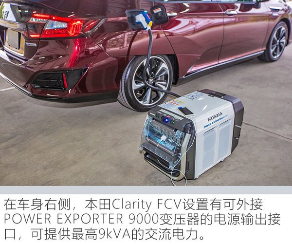

本田Clarity FCV设置有可外接POWER EXPORTER 9000变压器的电源输出接口,经过电压转换可提供最高9kVA的交流电力,根据厂家介绍,足以满足野外急诊和草原音乐会的电量使用,家里停电的时候也可以用于家庭供电。

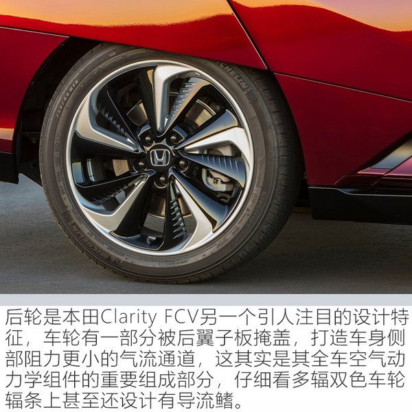

虽然装载了大尺寸储氢罐和锂电池组,本田Clarity FCV的车身重量仍能控制在1880kg,主要原因是发动机舱盖、翼子板和车门等覆盖件上大量采用了铝合金材质,保证强度的同时有效减轻了负载。

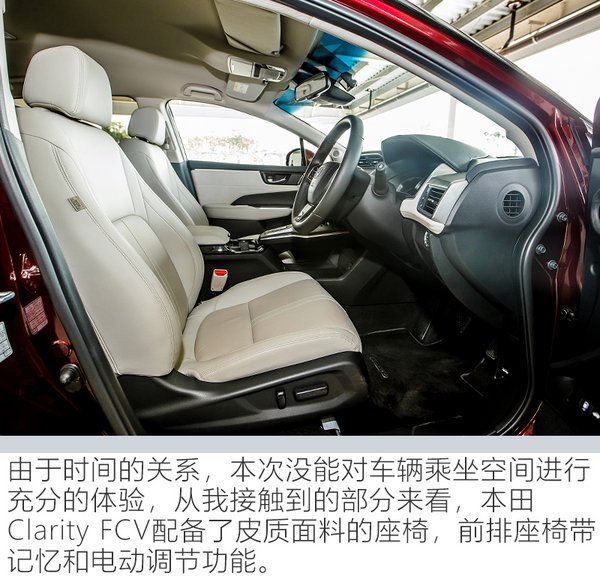

较高的乘坐舒适性和空间实用性

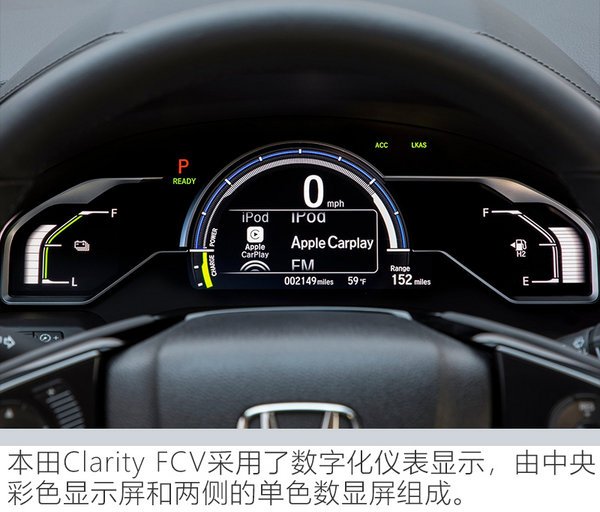

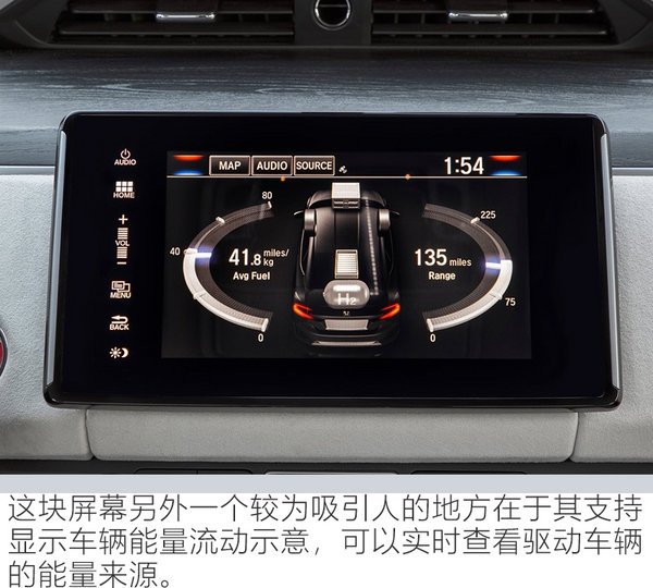

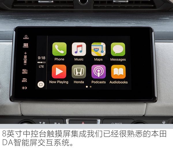

仪表盘左侧的刻度显示锂离子电池组电量,右侧刻度则为氢气储量。仪表盘中央的半圆形显示屏除了常规的车辆行驶信息之外,还可提供多媒体信息的显示,方便驾驶员集中视线快速操作。

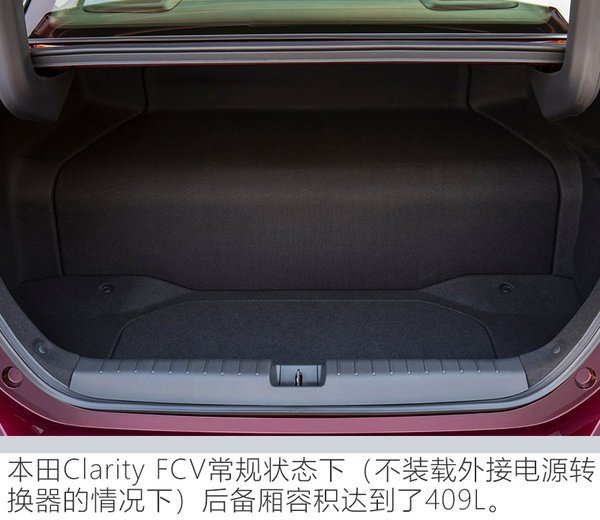

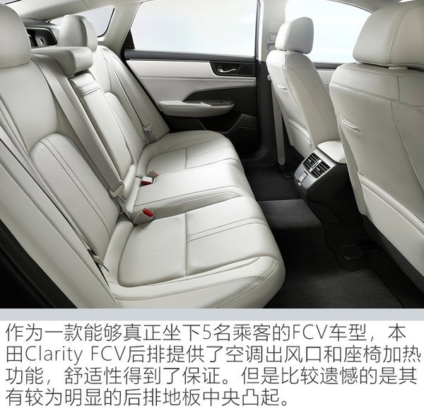

前面在车身结构介绍的时候提到过,储氢罐侵占了一部分后备厢容积,但是即便如此,本田Clarity FCV常规状态下(不装载外接电源转换器的情况下)后备厢容积仍然达到了409L,不过由于有储氢罐的存在后排座椅自然是无法放倒进行拓展了。
