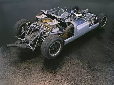

“简化版的防滚架”
拉杆这个东西是由赛车上流入民间的。
赛车整体的硬度不是一般家用车可以比的,超硬的轮胎、轮毂、减震!
暴躁的动力加速,强效的刹车制动!
所以需要把这些“铁架子”加装在车身的不同位置,来加强车身整体刚性,应对这一系列这高强度的考验。它就是一个“简化版的防滚架”。
赛车在高速转弯时,车身也不会出现明显的侧倾
