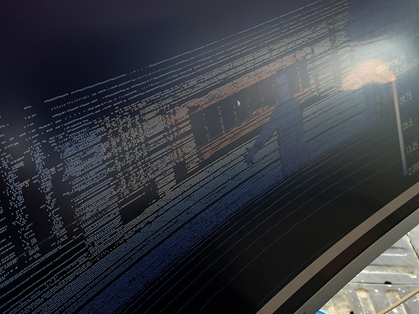

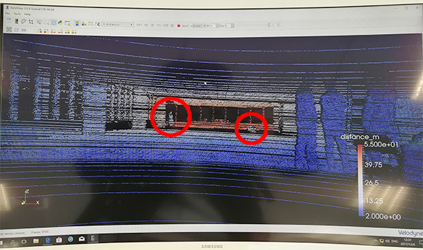

现场我们借助PC看到了VLS-128的实时点云图,也就是这款激光雷达眼中的世界。车云菌主要关注了分辨率和探测距离两项。
VLS-128™实时点云图
人站在距激光雷达2~5m处,我们可以从点云图中看到5根手指
你可以发现激光束垂直方向的分布是不等距的,中间线附近密集,两边稀疏。这样设计是考虑到车用场景的需要,因此中间线附近的分辨率要高一些。展示时,人站在距离激光雷达2~3m处,我们可以从点云图中看到5根手指。

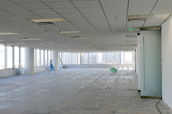

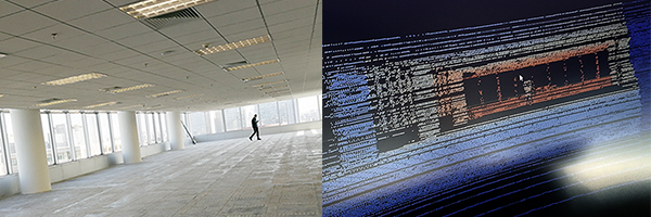

图中不同颜色代表不同的探测距离。受限于展示空间,现场展示的最远探测距离为50米左右。

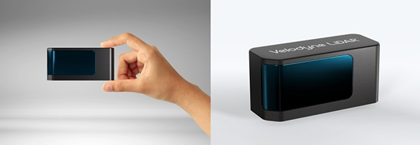

另一款是不带任何旋转部件的Velarray,尺寸为125x50x55毫米,探测范围覆盖垂直35°,水平120°。产品可以安装在汽车前方、侧面,或是拐角,用多个配置的方式做到车身水平360°覆盖。
这两款都是高分辨率激光雷达。传统做法是,大家一开始用高分辨率激光雷达做研究,之后逐渐用降维的方式来降成本。对工程师来说,直接用低分辨率激光雷达比较困难。虽然今天展示的这款激光雷达是128线,未来Velodyne会根据客户需要定制64线、32线、16线产品。而Velarray采用了自主研发的固态激光雷达技术,更加便于降成本,适用于价格敏感的乘用车。
