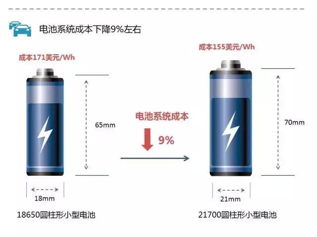

而特斯拉21700电池也是圆柱形锂电池中的一种。其中“21”指电池直径为21mm,“70”指高度为70mm,“0”代表圆柱体型的电池。21700型电池能量密度比18650型电池更高,而且成组之后成本反而会降低。选择21700,不是它的绝对性能优于其他型号,是物理性与经济性综合均衡的结果。

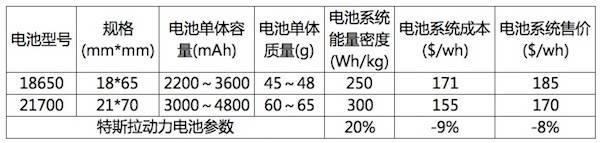

采用21700电池后,电池节数必将大幅减少,从而降低了系统管理难度,同时电池包采用的金属结构件及导电连接件等配件也将减少。特斯拉的Pack成本占总系统成本约为24%,因此电池包的成本降幅较为可观。从国家对动力锂电池能量密度的指引目标来看,2020年动力电池单体能量密度要突破300Wh/kg,动力电池系统能量密度达到260Wh/kg。目前做的最好的18650电池达不到这个技术要求,大部分国产电池的密度都在100~150Wh/kg之间。在时间有限条件下,产品型号改进远比材料进步更加快速,所以通过增加体积来提高能量密度的21700电池确实是一种切实可行的方式。
从今年初特斯拉披露的信息来看,在现有条件下,其生产的21700电池系统的能量密度在300Wh/kg左右,比其原来18650电池系统的250Wh/kg约提高20%。电池单体电池容量的提升意味着同等能量下所需电芯的数量减少约1/3,如此以来降低了系统管理难度、简化金属结构件等配件数量,虽然单个电芯的重量和成本提升了,但是电池系统PACK的重量和成本却得到了降低。
