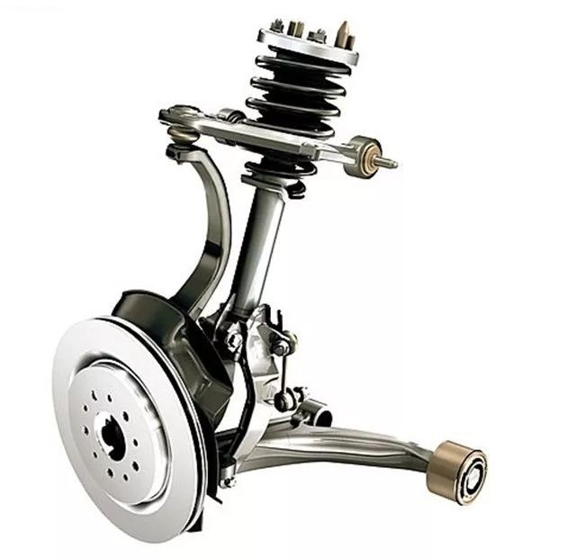

这种说法虽然听起来很对,但是不是完全对的。在汽车界有一本著名的书叫《汽车构造》,里面对悬架的定义是:悬架是汽车的车身跟车轮连接的一切传力连接装置的总称。
不理解?其实就是说轮胎内侧跟车身连接的所有结构都叫做悬架,除了减震器、避震弹簧等常被误认为就是悬架的装置,还有控制臂、导向机构等等装置也叫悬架。
既然悬架是连接车轮跟车身的,而车轮又是直接接触地面的,那么很显然悬架的作用首先就是要支撑着车身,第二就是减轻路面不平坦而导致的振动跟冲击,第三是使车轮能够很好地贴服地面。
所以下次见到避震弹簧跟减震器就不要傻乎乎的叫他们悬架,他们只是悬架的一个部分。

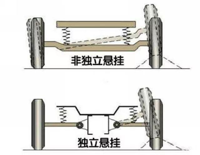

非独立悬挂跟独立悬架是什么?差别有多大?

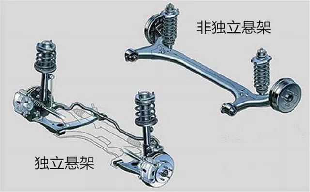

用一个最直观的感受来分独立悬架跟非独立悬架的话,就是如果左边的轮胎压上起伏路面的话,右边的乘客也会感到有相应大的起伏,这就是非独立悬架,反之如果右边的乘客感受不到相应大的起伏的话,那就是独立悬架。

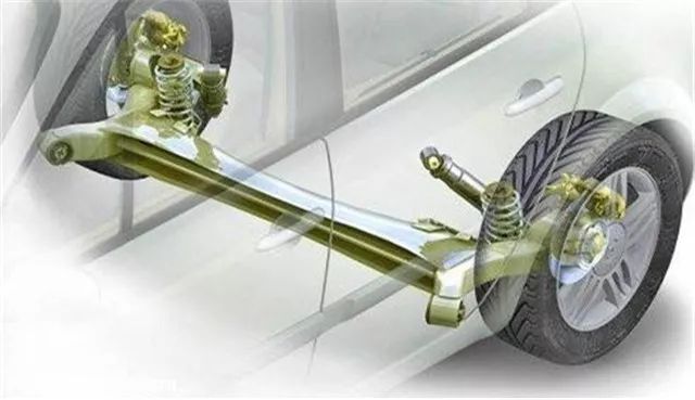

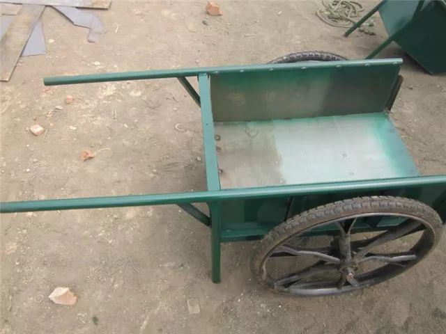

因为简单来说的话,非独立悬架是用一根金属大梁连接两边轮胎,没有任何形变空间,这就导致了左边受到的力会直接影响到右边,想一想工地上搬砖的手推车,是不是很容易翻?

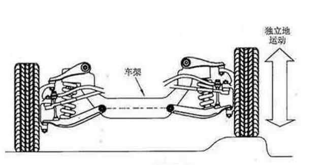

所以这时候独立悬架的优势就出来了,车辆在行驶的过程中,两边的车轮都不相互影响,可以自由自在的跳动,在遇到烂路的时候车身的振动程度就更小,舒适性就更好。

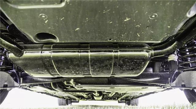

比如说标致4008,的确很多人吐槽标致不够厚道,起步价这么高还用的非独悬,但是却很少人在某最大汽车网站上吐槽这个非独悬的操控性跟舒适性,更有甚者,还有人会大力称赞它操控好。
标致4008的后悬架
就算在雪铁龙旗下的高端品牌DS上,就算是B级车DS5也用的是非独立悬架,所以足以看得出PSA集团对自己的板车悬架调教水平是多自信。
