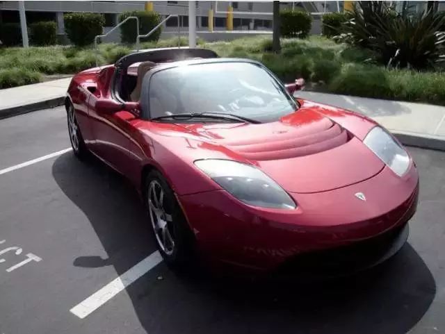

先生产面向小众的高端产品,是为了吸引第一批目标顾客成为电动汽车的「铁粉」,向公众证明电动汽车可以达到甚至超越传统燃油汽车的技术水平,特斯拉在第一阶段推出了 Roadster (图 1)。

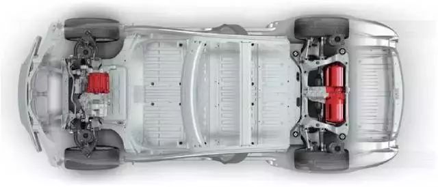

与常规的全轮驱动车辆只用一台发动机和变速箱分配能量、牺牲效率来换取牵引力不同,特斯拉的工程师们在后轮驱动 Model S 的基础上,在前轴加装了一台电机,使之成为双电机全轮驱动的 Model S(图 6)。特斯拉采用三相四极交流感应电动机,铜转子,具有变频驱动功能的驱动逆变器与动能再生制动系统。不仅体积小,重量轻,而且可以瞬时输出到最大扭矩,并在全寿命内基本无需保养。特斯拉 Model S 电动机还获得 2014 年度国际最佳发动机大奖。
两台电机对 Model S 前后轮扭矩分别进行数字化独立控制,实现了车辆卓越的牵引控制,提升了性能表现的精准度。此外,Model S 的双电机数字化扭矩控制与低重心设计相结合,有效地增强了车辆的抓地力及操控性能。技术上的创新与进步,令特斯拉的产品拥有独步同行业的优势。

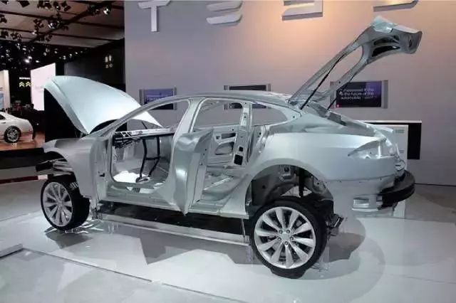

特斯拉营销经理、铁杆车迷泰德·米伦蒂诺说过,在北美打造一辆最安全的汽车首先就是从金属材料的选择开始。特斯拉的电池很笨重,必须通过降低车身的重量来弥补笨重电池的不足。因此,特斯拉求助了 Space X,并使用了它的先进火箭技术,结果特斯拉汽车成为北美唯一使用全铝车身的汽车(图 7)。
图 7 全铝车身的特斯拉电动汽车

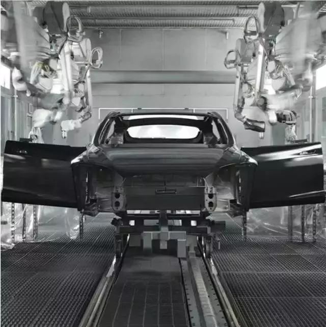

Model S 主要采用的是美国铝业公司(Alcoa)生产的铝材来制造底盘和车身板件。这种轻质金属必须精密冲压,为此,特斯拉工厂配备了北美最大规模的液压机,大约相当于 7 层楼高,其延伸到地下的部分有 3 层楼高。实际上这是将总共 5 台液压机连成 1 排,用于模铸造型复杂的部件,如前机盖或车身两侧的板件。
这是一种慢速冲压,目的是尽量减少热量和翘曲。完成冲压后还要用激光切割机进行更精密的加工。成型的部件被送往车间,装载在「智能运输车」上的车身可以沿着地面铺设的磁轨导航行驶。由于缺少合格的供应商,所以特斯拉使用的零件目前大部分为自产。「Model S 其实是我们从零开始制造出来的。」马斯克在 2012 年 11 月于纽约市举行的 Model S 发布会上解释道。
挤压件、冲压件和铸件的专业组合实现了需要的刚度和强度。高刚度、高强度结构不仅能保护车内乘员,还能提供更好的整体操控性。没有内燃机发动机的影响,经过优化的车前部,更有利于乘员的安全。完全平直的双八边形导轨沿车体结构底部布置设计,在紧急情况下可以吸收冲击能量。关键部位采用高强度钢材增强乘员安全。
由于铝质车身重量很轻,所以即使搭载 85 kW·h 电池组,车辆的续航里程仍能达到 500 km 以上,而多数纯电动汽车的续航里程仅在 120 km 左右。
铝材相较传统汽车采用的钢材的不足之处,反倒通过一些人所谓的「过度设计」而得到了弥补:早期版本的 Model S 在侧面板件中嵌入了硼钢,并用航空航天级螺钉固定。这种工艺现在已经淘汰,取而代之的是更多铝增强材料的使用,阿波罗登月飞行器使用的也是这种铝材,而且依然采用航空航天级螺钉固定。
这种铝增强材料可以吸收冲击力,例如在 NHTSA 测试中,当一根撞杆高速撞击车辆的侧面时,撞杆在撞到车内乘客之前就已经断裂或致使汽车停下。车尾的双保险杠可以保护坐在「第三排」座位上的乘客。「第三排」实际上是位于后备箱位置的儿童尺寸背向可折叠座位。Model S 在 NHTSA 测 试中撞坏了一个独立的车顶冲撞机,而它的车顶却没有塌陷,这也同样得益于用航空航天级螺钉固定的铝增强材料。

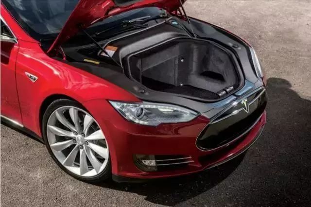

除此之外,得益于纯电动汽车技术优势,特斯拉 Model S 拥有了「前备箱」的设计(图 8),这不仅为车主腾出了一个巨大的储物空间,无形中还充当着碰撞前缓冲区的角色。「前备箱」腾出的空间使特斯拉 Model S 得以在车体结构底部布置完全平直的双八边形导轨,这在车辆发生正面碰撞时能最大程度地吸收撞击能量,有效保护驾驶舱人员的安全。而在行人保护方面,当车辆行驶速度在 19~53 km/h 时,假如 Model S 前保险杠内的传感器检测到与行人发生碰撞,前备箱盖后部会自动升起约 80 mm 高度,在相对较软的铝制前备箱盖与其下面的较硬组件之间形成空间,在发生正面撞击时最大程度减少对行人和骑车人的头部伤害。

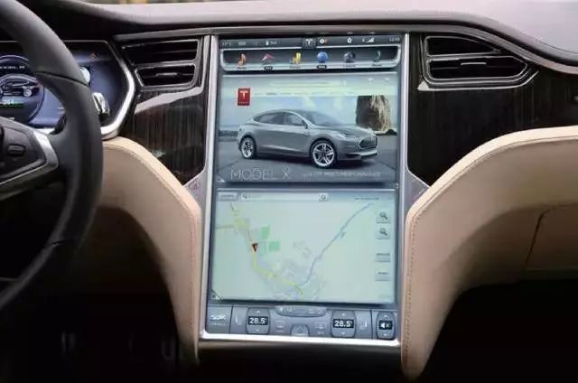

有别于传统汽车,除「双闪」灯和副驾驶位置的储物箱按钮外,特斯拉 Model S 电动汽车内其他所有的按键都集合于一块 17 英寸的中控触屏(图 9)。最重要的是,控触屏的背后是一个可以随时自动更新的系统,这就是特斯拉人性化的「空中升级」服务。

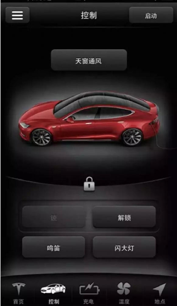

特斯拉的安全保障细化到系统的每一处,无论是车辆本身,还是特斯拉的服务器,又或是每位车主手机上的移动 App(图 10),都经过反复的安全测试与验证。在未带钥匙的情况下,特斯拉手机 App 可以直接操控汽车,但是每次都需要账户信息的输入,每次解锁都有一个寻找密钥的过程。特斯拉车上有很多安全模块和跟钥匙交互关系的控制器,这不是一个简单的设计,有时即使有钥匙,也不见得能够打开,它随时处于检测状态,每隔几秒进行一个循环、配比,只有在安全、配比成功的条件下才能解锁、开动。

智能汽车十分重要的一项功能就是实现交互关系,车辆要与交通中心交互,车与车交互,车与信号灯、行人等交互。特斯拉目前配有官方移动客户端软件,车主可通过 App 操作实时操控车辆。车主忘记带钥匙,手机便可开启车门;车辆丢失,远程应用即可查看车辆位置并协助找回车辆。

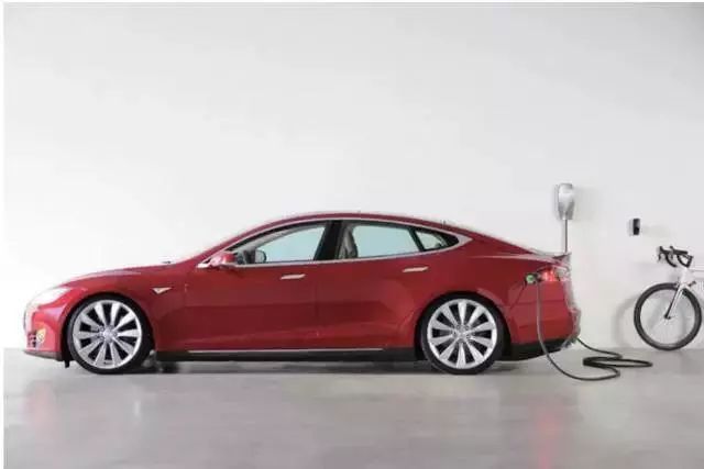

图 11 家用充电桩
第一种家用充电桩(图 11)是特斯拉车主最主要的充电方式,特斯拉拥有业界第一的 95% 超高家充安装率,帮助车主足不出户解决 99% 的充电需求。日常生活中,特斯拉车主 99% 的出行需求是在城市半径不超过 100 km 的范围内使用,便利的家用充电方式完全可以满足,而且特斯拉纯电动4门豪华轿跑车 Model S P85D 的续航里程已经达到了 480 km(NEDC),短途出行完全不成问题。

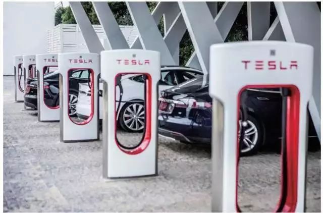

因此,特斯拉推出了超级充电桩,这是一种高质量途中充电装置解决方案,同时要设立公共充电站,配备一整排的超级充电桩(图 12),就像加油站的一排油泵。车主选配的车内充电系统不同,充电时长也会不同。一般的车库充电器需要花费 5 h 或10 h 才能对 Model S 进行完全充电,而燃油汽车仅需 5 min 便能加好油。
显而易见,没有人愿意在路上停几个小时只为充电,因此,超级充电桩的充电速度必须更快。超级充电桩 20 min 即可为 Model S 充满 50% 电量。特斯拉超级充电桩是世界上充电速度最快的一种充电装置,采用电网电能和太阳能联合供电。目前,特斯拉已在美国建设了最大的公用充电网络,在中国建成第二大的公用充电网络,包括在全国范围内建成 72 个超级充电站,280 个超级充电桩,并且这一数字每周都在增长。
