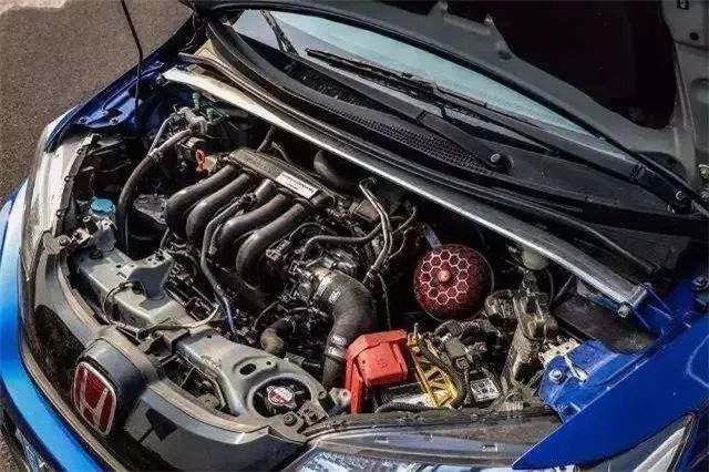

前两天有一个朋友问我说,他想改一改他的GK5。
他说:“加个KO3涡轮,1800转介入,一直到6300转的高潮,比我还持久!我也要学Jacky一样6300干它!”
我默默看了他一眼,说:“跑得快是快了,你有没有想过你那个小鼓刹能不能刹得住呢?”
其实很多人对自己的爱车改装思路都是这样,从来都是想着跑得快,没有想过如何停下来。所以,今天我们就来聊一聊,我认为是车上最重要的零部件之一:刹车!

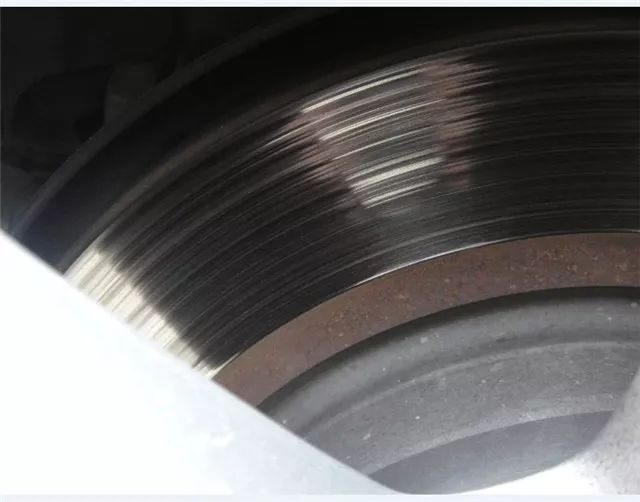

因为刹车皮在跟刹车盘摩擦的时候,会形成凹槽,也就说在长期的刹车过程中,刹车盘已经记住了上一任刹车皮的形状了,所以这时候换上去的新的刹车皮并没有跟刹车盘完全贴合。
你设想你换了一个新女朋友,第一次时候总会有些不愉快的对吧,总得有个适应的过程对吧,刹车皮跟刹车盘也会有这种情况发生的。所以一开始换了新的刹车皮后,一般都不要马上激烈驾驶,应该给它们一个大概五百公里左右的磨合期。
只有这样他们才能实现较好的贴合,才能让新的刹车皮能够发挥最大功效。
在磨合的期间刹车免不了出现一点噪音,也免不了脚感不好。所以换了刹车后,磨合期在路上更要注意路况,提前刹车,慢慢开车。

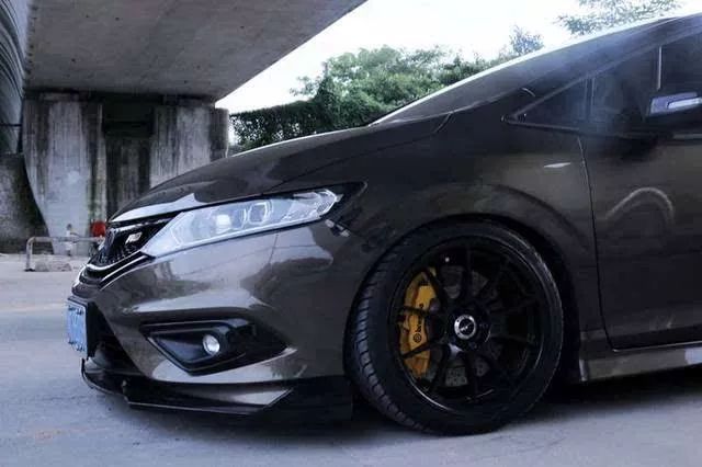

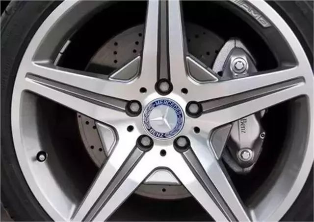

其实改装是一个玄学,很多人都说感觉自己的刹车刹不下来啊,经过旁人一顿逼逼决定拿出五位数换个Brembo四活塞大鲍鱼加刹车盘,甚至会有的还会换个六活塞刹车。
其实真的有没有用呢?首先要懂得一个原理:ABS工作是在判断到你车轮在打滑。车轮打滑的发生条件是什么?就是刹车力度大于车轮的摩擦力。
假设原厂刹车力度是1000,轮胎摩擦力是500,那么也就是当刹车力度超过500时,轮胎就抱死了,ABS就启动了,那你刹车力度其实也就只能发挥那500。
你再花几千块去升级一个刹车力度为5000的又有什么用呢?最后能发挥的还不是那500。
所以很多时候,家用车去下赛道一开始真的不用改装什么特别牛逼的地方,首先还是把轮胎换成抓地力更好的胎。又不贵又能爽,觉得还不够自己爽的时候可以再改其他地方。

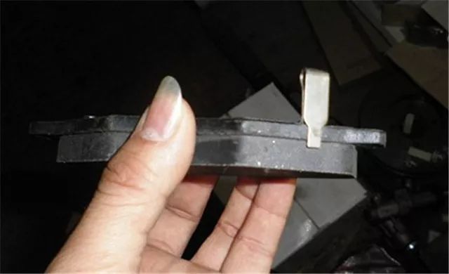

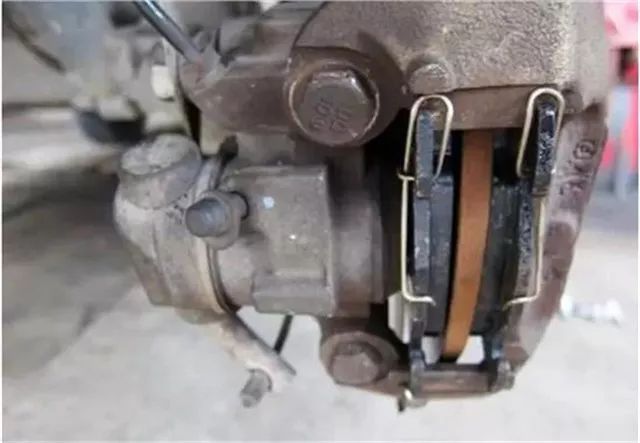

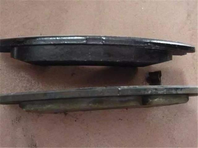

一般来说,汽车出厂的时候刹车卡钳上都会有一个刹车警报铁片(年龄较老的车可能没有),有的车还会有电脑警报。警报铁片的原理很简单,就是一段长度低于刹车皮的铁片,当刹车皮磨损到警报铁片的时候时,刹车的时候会听到尖锐的金属摩擦声音(可以脑补一下指甲跟黑板的声音)。
一旦听到这个声音,那你就幸运了!可以找一个汽修店检查一下自己的刹车片,如果不怕麻烦也可以自己拆下来看一下。
如果没有自带刹车警报铁片的车呢?在踩刹车的时候,感觉脚感偏软了,踩下去有种刹不住的感觉的时候,就可以去检查一下了。
那么刹车皮大概多薄换一次呢?其实我认为在这个事情上,一般没有一个固定的答案,以个人的脚感为主,谁不想一脚就能刹停,对不?但刹车皮低于3mm就必须要换了,不能不换,因为再薄刹车皮就要没了,没了就出事了。
