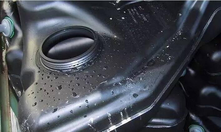

汽车就跟电脑一样,需要定时的去清理垃圾。像电脑不按时清理就会非常的卡,而汽车油箱不按时清理一下,就会出现一些让你意想不到的东西。因此,定时的去清理汽车油箱内的东西的很重要的。
清洗" class="box-hide box-show" style="height:395px;width:707px;" alt="清洗" src="http://www.talkauto.ca/uploadfile/editor/image/20171117/2017111709590082.jpg" border="0" />
为什么说定时清洁油箱很重要?
因为油箱除了在加油的时候会打开之外,其余的时候基本上都是闭合型的。只要时间一长,油箱内必定会有很多杂乱的东西,久而久之就会流进发动机。加油的过程中也会有些杂质随其一起进入油箱,这些杂质进入油箱后,先是沉淀在油箱底部。慢慢地,当沉淀物过多时,就会随着车内的供油系统进入发动机内,对发动机造成严重磨损。
那么,我们应该什么时候清洗油箱呢?
油箱本身自己设置了保护措施,可以防水、保温。如果你长期怠速行驶,那可能3万公里的时候,就要进行油路清洗。不然一旦遇到油路被堵塞,油箱的气压过高,汽车在行驶过程中,就会出现甩动的现象。在高压的影响下,油箱非常容易裂开,严重时就会出现漏油现象,油耗也就变高了。
如何清洗?
油箱清洗分为内部和外部。
外部:需要检查油箱、油管、接头等地方有无凹陷或渗漏油的现象。记得检查油箱支架固定螺丝是否拧紧。
内部:打开油箱口,取出滤网桶,将油吸出来,箱内只留30升左右的汽油。将清洗干净的塑料管从加油口插入到油箱底部,轻轻吹动油箱底部的汽油,使其翻滚而达到清洗作用。
清洗的时候,可以用一块干净的布堵住加油管口,然后不断变化塑料管的位置和方向,尽量避免摩擦油面传感器。吹洗20分钟后,放出汽油,这时汽油中的杂质会一起流出。
