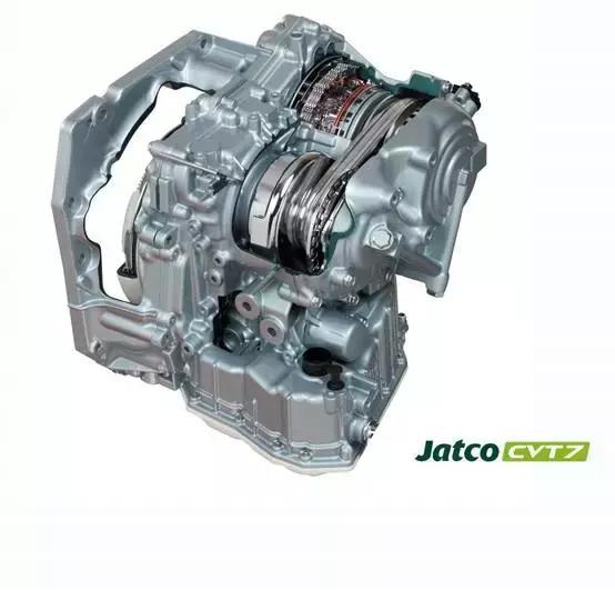

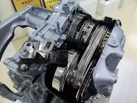

CVT和AT、DCT在结构上最大的差异在于传动方式上,CVT是通过钢带和带轮传动的,传递力的形式是摩擦力,而AT和DCT是齿轮传动的,传递的是压力。决定摩擦力的有很多因素,例如带轮表面的摩擦系数,带轮的压紧力等等,也正因此,CVT承受的扭矩远不及AT和DCT大。
为了解决这个问题,加特可的工程师设计了一个副变速机构,就是在输出带轮和主减速器之间放置了两组行星齿轮组,进行第二次的减速增矩,一挡齿轮组的减速比为1.821,二代齿轮组的减速比为1.000,这两组齿轮组再乘上带轮的减速比就是最大变速比,加特可CVT7的最大变速比达到了7.3,曾经是世界最大的变速比,传递效率已经不输给任何一台AT和DCT了。
13款日产楼兰的3.5L发动机,最大功率228kw,最大扭矩327Nm,这个参数足够秒杀市面上很多2.0T的发动机了,不过与之匹配的是一台CVT变速箱,可见加特可CVT功力深厚。
普遍觉得CVT起步肉其实是因为它的变速比不够大,CVT的最大变速比相当于AT和DCT 一挡的齿比,就是整个变速箱最有力的齿轮,较大的变速比可以确保在实现启动加速良好反应的同时,提高了高速行驶时的静音性。

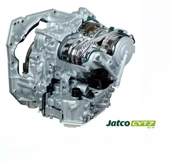

为什么说它是曾经世界上最大的变速比?因为这个纪录被加特可自己刷新了,并一直保持到现在。为满足消费者对燃油经济性和驾驶性的追求,加特可的工程师在CVT7的基础上优化改良了一下,推出了CVT7 W/R,最大变速比达到了8.7,这最主要是通过增加钢带的接触面积,从而提高扭矩的传动性能。
左边是CVT7的钢带,右边是CVT7 W/R的钢带。
CVT7 W/R在燃油经济性上也比CVT7的要好得多,例如油泵是摩擦损耗一个重要因素,通过改变油泵吸油口的形状,废除了流量控制阀的使用,从而降低了约30%的摩擦损耗。还有减少了输出齿轮润滑油的储液室的体积,在确保润滑效果和散热效果不变的情况下,能减少它的转动阻力。

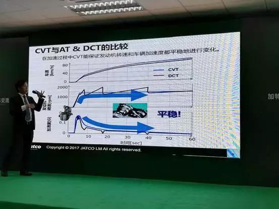

我们都知道AT和DCT都是有换挡的过程的,在换挡的时候,转速先要上到一定值才能换挡,例如之前我试驾过吉利的远景,它巡航时候的转速不到2000rpm,如果要升档,转速要先上到2500rpm才能进行升档,因此,运转的转速多了,燃油经济性就下降了。
CVT是没有这个问题的,例如,为了达到80km/h巡航,发动机转速维持在1800rpm,从0到80km/h这过程,DCT变速箱可能需要多次突破2000rpm进行换挡,而CVT则能让发动机的转速保持在1800rpm以下稳步提升,所以同样的目的,搭载CVT的发动机能少跑一些,因而会相对省油一些。
也因为CVT这一特点,变速箱的离合器没有多次的接合,也没有动力的中断,在整个加速的过程中会表现得非常平缓。而且,由于发动机的转速相对较低,所以整套动力总成的静音性也不错,有数据表明,同样的1.6L发动机,使用加特可CVT的噪音值为36分贝左右,而同等转速下,AT的噪音值为40分贝左右。

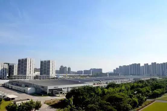

今年是广州加特可的十周年,累计生产CVT达400万台,而且每天加班加点在生产,却没有库存,可见CVT很受厂家喜爱。
