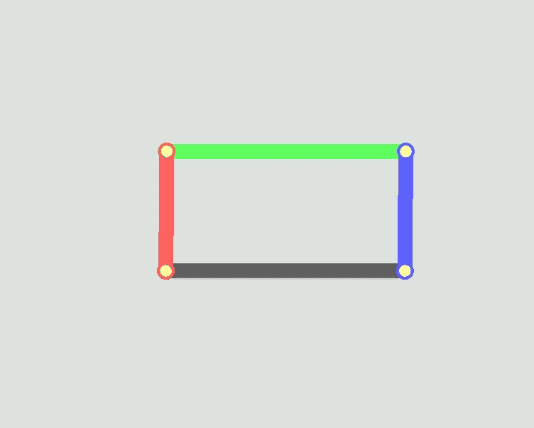

颜色这么靓丽,装上去不会是用来看的吧?当然不是,但说它的作用之前,我们要先说说原厂车。咱们的汽车为了能够提供更多的空间来装发动机以及乘客,所以中间部分都是空的。这类似于一个纸盒子,由很多矩形组成。
但是我们上中学的时候都学过,矩形有不稳定性,所以容易产生变形:
在中间加一条对角线,就变成了两个三角形的组合,这种结构非常的牢固。
