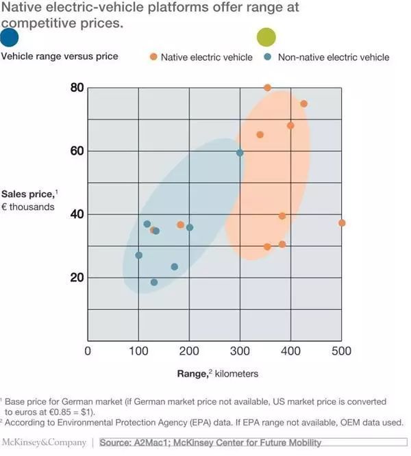

基准测试显示,在原生电动汽车平台和内燃机车型的可行驶里程和可用车内空间存在明显差距。
原生平台具有最佳的电池装配框架,而基于内燃机车型的平台仅仅是把电池塞进去,这限制了其能量密度。相比之下,根据美国环保局的数据,原生平台的电池组可以采取简单的矩形形状,使每次充电后的最大续航里程可达两倍(300公里以上),其中的佼佼者可达约400公里。这些续航里程的增加并不会增加车价。此外,比起同类使用内燃机平台的电动汽车或内燃机汽车,搭载原生平台的电动汽车的车内空间也更大,增加了约10%左右。

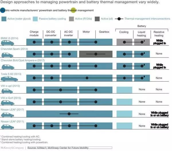

我们还发现,热管理系统一共采用了四种不同的电池冷却解决方案,其中存在很大差异:被动自然空气冷却、主动式结合动力系统、主动式独立电池、主动式结合空调电路。
我们还确定了三种电池发热的原型:完全不发热;马达、动力电子设备或空调系统释放的余热;第三种将专用热电阻加热装置集成到电池组。一些专用的电阻加热装置仅在车辆充电时使用来自电池的能量,其他类型使用不同的热源,如电池组外的热量(见图2),或以液态冷却/加热联合循环为主。

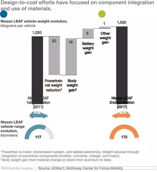

基准测试显示,在于性能、续航里程的领域内取得了胜利后,原始设备制造商也开始考虑设计成本,特别是在电动汽车的动力系统和白车身设计上(白车身是指完成焊接但未涂装之前的车身)。第二代电动车明显呈现出了这种趋势。关于设计成本的考虑主要集中在动力系统的部件整合、结构件里轻量化材料的智能应用上(见图3)。
图3:涉及成本关键在于组件整合、材料选取
关于重量,麦肯锡还分析了所有十款车型的主要结构部件,以估测其使用了多少铝和复合材料。一些第二代大众款电动汽车使用的铝仅相当于汽车总重量的5%至10%,接近内燃机汽车的平均比例(约5%)。 在豪华款电动汽车中,铝约占车重的40%,这主要是为了提升加速度和动力性能表现。大众市场的电动汽车将继续蚕食轻量化内燃机汽车的市场份额,原因有三:
动力系统在减重上取得了技术飞跃,这使得节约下来的重量可以用来减轻结构材料的成本。
在今日的制造成本下,不是轻型材料,而是电池成为了更长续航里程的关键。
电动汽车缺少减重的外部激励——这些减重措施常常代价昂贵——这不同于内燃机汽车有碳排放目标和相应处罚。

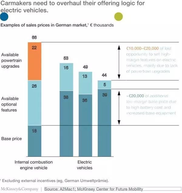

汽车原始设备制造商将不得不调整他们的商业模式,以在电动汽车领域创造新的收入和利润。如今,他们非常依赖客户的升级需求——比如更换性能更良好的发动机、变速箱、更优秀的舒适性和安全性以及售后配件、服务——以提高盈利能力并收回其资金成本。电动汽车的维护成本要低得多,而且更多地受到选装件的限制,原因有二(见图4):
电动汽车性能的差异化程度不高。目前的电动汽车已经能在同一水准上提供和高规格内燃发动机相媲美的加速性能。但与拥有10到20个不同种类组合的内燃机相比,目前为止他们的选择范围只有不超过四个不同发动机和变速器的组合。
基本的电动汽车配置已经包含了很多选装件。由于电池成本高,电动汽车的基本价格也变高了,迫使原始设备供应商在电动汽车的基本配置中加入比相应内燃机汽车更多的选装件,这使得他们不再能达到以往的高边际利润率。

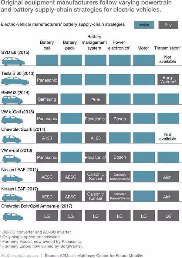

通过分析公开信息和印在拆解组件上的供应商徽标,我们对原始设备供应商的电动汽车动力系统供应链中进行了从外而内的观察。在采购动力系统零部件时,从非常全面的垂直整合到几乎完全外包,不同的汽车厂商遵循的战略存在很大的不同。在那些存在组件外包的厂商中,其拥有组件设计所有权的程度各不相同(见图5)。
图5:原始设备供应商的电动汽车动力系统供应链
鉴于大多数电动汽车动力系统零部件的复杂程度较低,因此差异化的潜力也较低,我们预计原始设备供应商在未来一旦能将完整的设计商业化,就会将大部分零部件外包出去。
