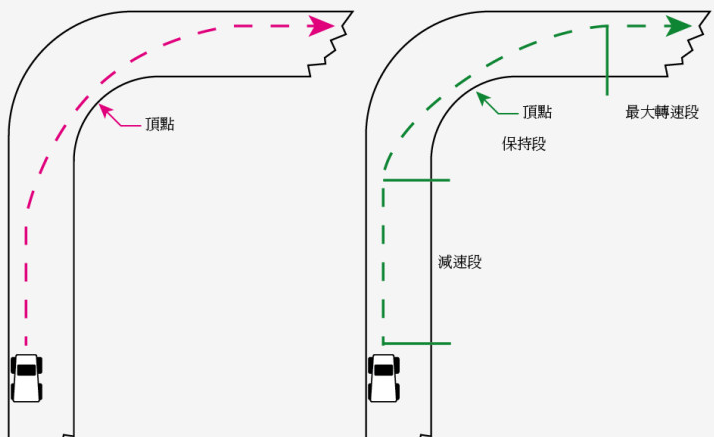

撸主画了草图,大家先看看
这是一个典型的单弯道,很多人会认为,赛道上的制动应该像左边的红图一样,但是这也未免太理想了,因为各种实际因素的影响,现实弯道的攻略应该类似右边的绿图,制动段段更加接近入弯点,弯心并不等于顶点,出弯位则更加远离弯心。
制动的关键在于轮胎的抓地力,一旦轮胎失去全部的抓地力将没有人可以再控制这台车子。
制动的三个环节,在接近入弯点时开始制动(入弯点可以粗略的认为越靠后越好,这里先不详细说,因为当时也没有讲,后来实训课才有介绍,所以以后撸主再具体讨论),踩煞车时要迅速,但不是说一脚突然狠踩到底,众所周知,当你煞车时车头的重量就会遽然增加,你煞车踩的越快,车头重量增加的越快,煞车可以踩多迅速取决于你的车子前悬挂有多强悍,而不是你的煞车器有多好。煞车需要踩多深?你需要快速的一直把煞车踩到接近锁死的边缘,这个时候煞车力道是最强的,但是如果你踩过头了,前轮锁死方向盘锁死就完沟蛋了(赛车鞋比运动鞋更能传递车子的信息,这里说得是基础知识,针对的是没有ABS的车子,对于ABS的车子就不需要考虑太多,直接踩到底吧,它不会锁死)

我们回过头来再看一次单个弯位图,讲解一下为什么红图的理想状态却是现实赛道中的错误状态
红图是传统的外内外线路,切点到切点间的运动是最短的距离,这是外内外理论的建立依据,当你的路径更接近直线时速度明显会比按弯道路径行驶时快。
在现实情况中,我们却发现当你能够提升整个弯道的速度的时候,往往会比跑最短距离的结果好,因此后来诞生了绿图的顶点延迟理论,推迟入弯点和顶点位置,无疑入弯点幅度会比红图的大一些,进入的速度也理所当然的会变慢,但是这样可以使弯内路线更接近直线,这意味著你可以更早的获得更好的加速时机,同时出弯点也同样比红图更接近直线,这有利于在出弯时获得更高的速度。

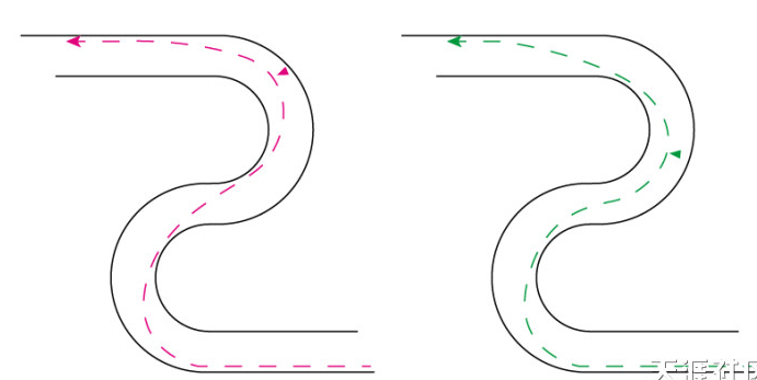

几何上常说,切点到切点之间的距离是最短最直接的,但是在竞赛场上却经常不能照搬照用,撸主画了些图,拜豆腐佬一家所托这些年很流行说发夹弯,似乎谈车不提一下这个就是不懂车,所以先看一下这个弯道:
用发夹弯来说明这个问题最贴切,绿图的线路牺牲了第一个弯的出弯速度和第二个弯的入弯线路,但是很明显,这样的走法可以比红图走切点-切点更早得到最后出弯的加油点(小三角位置),所以最终连续弯出弯速度会比红图好,记得之前撸主在Corvette一贴中问过,为毛试车员没有按切点到切点,外内外的跑法走,因为赛道上的情况并非一成不变,更多时候得看实际情况决定跑法,切点到切点,外内外,很多时候都不是最快的线路。
