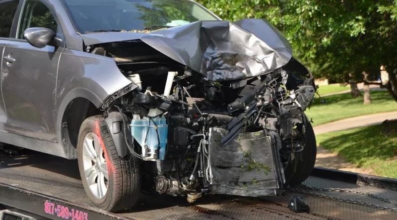

1. 什么是事故车
二手车行业说的事故车,只有一个定义,即事故影响了汽车安全或汽车性能。可别像有次一位车友发私信给我,说他的车被蹭了一下(发照片我看了,很小的剐蹭),这下成事故车了(他的原话),问应该找对方要他赔多少钱?我……
2. 方法靠不靠谱
开篇说了,快速有效,适合初级。这个办法可能会淘掉一部分车况好的精品车,但对于新手来说,宁可错杀一千,不可漏网一个,最起码买不到事故车,就这么简单粗暴。

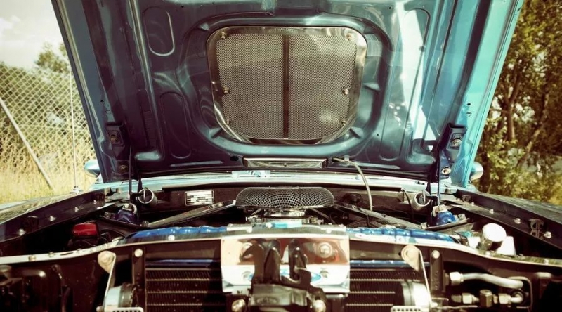

1. 机盖螺丝
从车头开始,打开机盖直奔机盖螺丝,发动机舱盖的螺丝都是有漆面的。只要发现螺丝漆面破损,那么很可能机盖被拆装过,这里面肯定有故事!你想啊,谁会无缘无故地去拆装机盖或者更换机盖啊!
(闲的蛋疼)
一般车辆在使用过程中,只有发生碰撞造成机盖变形,才需要把机盖拆下来进行修复,小的刮擦根本不用拆下来,直接喷漆就好了。机盖拆装证明受力面大必须钣金修复或者更换机盖,这时就要注意!
