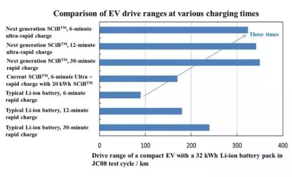

这类电芯的容量为50安培小时(amp-hour),充电只需六分钟。据东芝透露,在日本的JC08测试周期内,在充电六分钟后,相较于常规锂电池,其提供的32-kWh型电动车车载电池可使电动车的续航里程数翻三倍,
然而,充电时间只是电池性能评价的一个因素而已。为此,东芝还宣称其SCiB电池原型机在充放电5000次后,其电池电量保有率高达90%,若每天充电一次,这意味着将能使用近14年。即使在华氏14度这样的低温条件下,其充电时间最多也就延长至10分钟。
