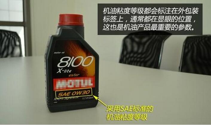

在一款机油产品的外包装标签上,除了最显眼的品牌logo之外,另一个醒目的标识便是机油粘度等级。粘度等级是机油产品最重要的参数,车主想为爱车选择一款合适好用的机油,就必须要读懂机油粘度等级。

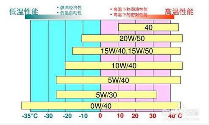

标签上的“0W-30”便是机油的粘度等级。这个粘度等级是以SAE(美国汽车工程师协会)标准划分的,而目前市售的机油产品都采用SAE标准。SAE,即“美国汽车工程学会”标准或者德国大众VW5系列的标准,这也是世界通用的衡量机油粘度的标准,其中又分为单式粘度和复式粘度.如SAE30即单式粘度,SAE5W/30即复式粘度,W是冬天的意思. W前的数字越小,其低温粘度越小,低温流动性越好,适用的最低气温越低, W后的数字越大,其粘度越大,适用的最高气温越高. 各种复式机油的适用范围如下(图):
所以,除却北方的冬天极冷的地区,和南方的夏天要注意一下,其他时区一般选用 5W-40 粘度等级的机油基本全年够用了。
