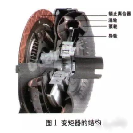

进一步试车发现,故障出现时,变矩器的锁止离合器总是处于部分锁止状态,而故障不出现时,2挡以上便已完全锁止。查阅资料得知,变矩器的部分锁止是为了改善扭矩传递的平顺性(图1)。看来故障与变速器扭矩传递的异常有关。
