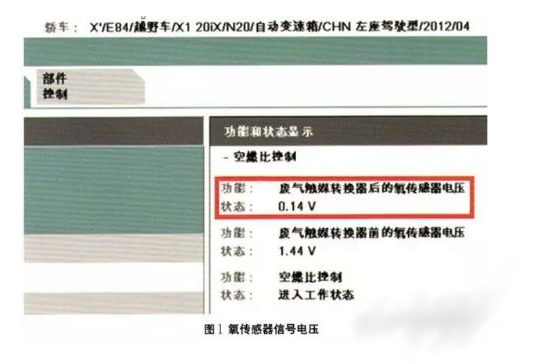

从前氧传感器的信号电压看,此时混合气的燃烧处于缺氧状态。但是后氧传感器却始终为低电压(图1),这会使混合气处于持续加浓的状态。可见此时前后氧传感器的信号出现了相互矛盾的状况。考虑到后氧传感器的信号与三元催化器的工作状态有关,如果排气气流经过催化器后氧气密度的变化没有达到设计的要求,后氧传感器的信号可能会出现问题。
