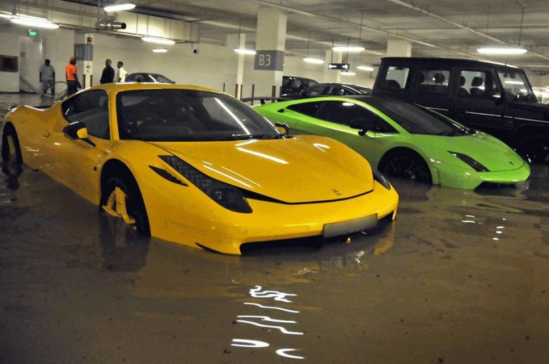

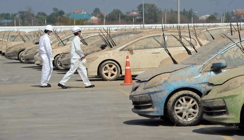

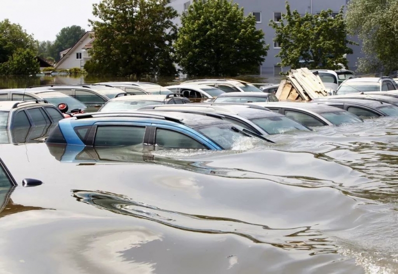

最近全球天灾连连,而天灾后,会有不少浸水车进入二手车市场,也许卖方会告诉你车型状况,你自愿购买,也许你根本就不知道车的状况,受骗上当。

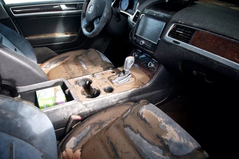

5、 浸水车内肯定会被清洗过,或更换部件,所以只能从各种材质的新旧程度是否符合车龄,各种面板上是否有奇怪的磨损或退色等方面去检查。地毯要拉起看一下,同时要闻闻看是否有发霉的气味,如果车内放置香精等空气清新剂就需要提高警惕了。
6、 安全带可以完全拉出来看一下,如果有水分、霉菌和污垢,那这辆车肯定浸水程度很深,还有各种储物空间的铰链处是否有残留锈蚀,特别是那些不太可能会被水淹到的地方,如车顶,行李厢盖等处的螺丝。
