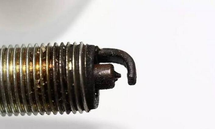

火花塞
火花塞的效果是将焚烧线圈所发生的脉冲高压电引入焚烧室,使用电极发生的电火花点着混合气,完结焚烧。在很大程度上一起决议着发动机的功用。
保养" class="box-hide box-show" style="width:600px;height:400px;" alt="保养" src="http://www.talkauto.ca/uploadfile/editor/image/20170922/2017092211383394.jpg" border="0" />
假如火花塞呈现疑问,比方被严峻烧蚀,或许有沉积物,那么会影响到发动机气缸的正常焚烧,比方我的搭档“涡轮增亚”哥就从前遇到过单个气缸火花塞无法焚烧,致使动力十分弱的事例。别的,火花塞呈现疑问还会致使汽車发动机颤动、冒黑烟、漏电等状况,有时分火花塞开裂还会致使拉缸或顶缸景象。

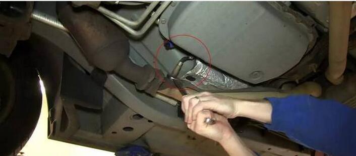

安装在发动机排气管上的汽車氧传感器是电喷发动机操控体系中要害的传感部件,是操控汽車尾气排放、降低汽車对环境污染、进步汽車发动机燃油焚烧质量的要害零件。
氧传感器一旦呈现毛病,将使电子燃油喷发体系的电脑不能得到排气管中氧浓度的信息,因而不能对空燃比进行反应操控,会使发动机油耗和排气污染添加,发动机呈现怠速不稳、缺火、喘振等毛病景象。因而,有必要及时地排除毛病或替换。

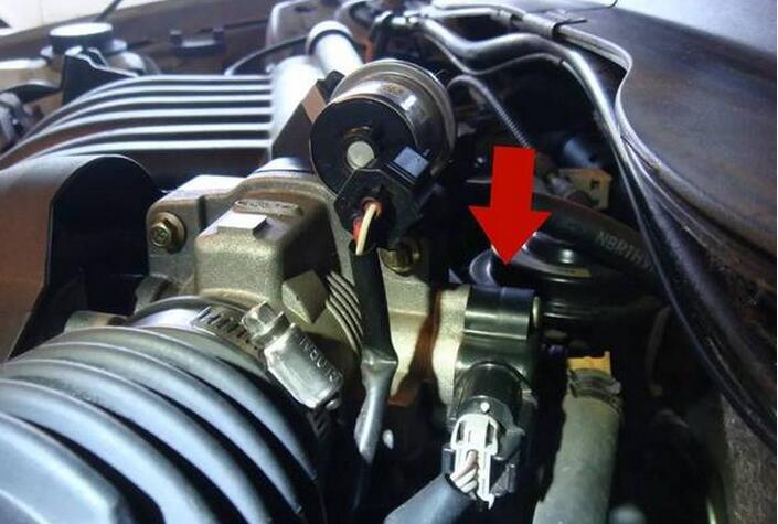

节气门方位传感器
节气门方位传感器(TPS),又称气门开度传感器或节气门开关。它首要的功用是查看发动机是处于怠速工况仍是负荷工况,是加快工况仍是减速工况。具体的作业原理这儿不再多费唇舌,要是具体讲可以写好几页,简略来说,它会将查看到的工况发送给ECU,而ECU会依据这些工况信息来批改喷油量,或许进行断油操控。
很显着,假如TPS呈现毛病,那么ECU就无法正常地对发动机喷油量进行操控,喷少了就会呈现车辆加快无力的状况。

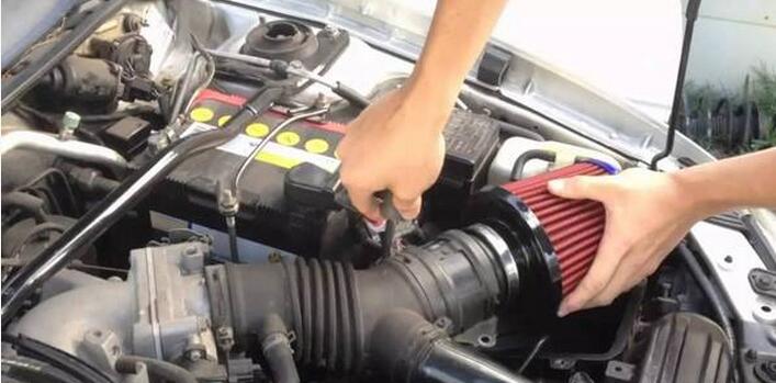

空气滤清器
同样是汽車养护“三剑客”之一的空气滤清器,在功用上与汽油滤清器有点相似,一个是过滤汽油杂质,一个是过滤空气杂质。空气滤清器的效果有两方面:
一方面,假如没有空气滤清器的过滤效果,发动机就会吸入很多富含尘土、颗粒的空气,致使发动机气缸磨损严峻;
另一方面,假如在使用过程中,长时刻不给保护养护,空气滤清器的滤芯就会粘满空气中的尘埃,这不光使过滤才能降低,并且还会阻碍空气的流转,致使混合气过浓而使发动机作业不正常。
假如空气滤清器中的滤芯堵塞严峻,将使进气阻力添加,发动机功率降低。一起因为空气阻力添加,也会添加吸进的汽油量,致使混合比过浓,从而使发动机作业状况变坏,添加燃料耗费,也简单发生积炭。
