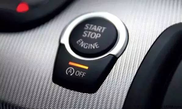

1、发动机启停技术
省油指数:70分
解释:该技术是指当机动车停止不动时,自动把发动机停掉,以达到省油的目的;而当车辆准备行驶时,又马上自动启动发动机的技术。不过“发动机启停技术”只是一般的技术名称,各个汽车厂家都有各自不动的名称,如“Start-Stop发动机启停系统”等,其实含义一样。
点评:当汽车停止时发动机随即停止,这当然会起到省油的效果,过去一些老师傅会传授一些老经验,如停车时间太长时主动熄火就是为了省油。而发动机启停技术就是为了能够在每次踩下制动把车刹停时自动关闭发动机,随后要起动时再自动启动发动机,等于全自动的“熄火省油”技术了。从明显的地方来看,这可以有效避免车辆停止怠速时发生多余的油耗,所以是可以达到省油效果的。
但能够达到多少省油效果?这其实是不可能得出真正的数字的。发动机启停的发生,这跟驾驶员的开车习惯、路况等息息相关,比如如果你跑在通畅的高速公路上,那除了出入收费站,或者你临时停车的时候,根本就没有关闭发动机的机会。而如果是在拥堵的市区马路上,那就大派用场了。
因此,根据自己平时所走的路况比例,可以大概知道自己车上的这个功能,到底是否起到了作用。只是这个功能也有利有弊,因为发动机不断关闭和启动,会影响人们的驾驶乐趣,而且大多数会有不同程度的延时感与震动感。有些车主由于不习惯或者不喜欢,干脆把这个功能关掉。
更有甚者,由于发动机不断启停,也会引发发动机寿命的问题,因此不少4S店也在推行所谓的专门针对启停发动机的机油,其实这也是增加的成本。

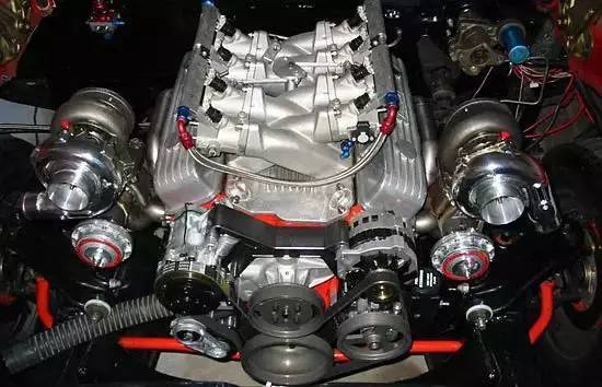

3、涡轮增压
省油未必,确切说是提高了燃油经济性
解释:这是一种利用内燃机运作所产生的废气驱动空气压缩机的技术。简单地说,即透过利用排出废气的热量及流量,涡轮增压器能提升内燃机的马力输出。
点评:经常有厂家以"带T",即带有涡轮增压技术的发动机来标榜自己的车型省油,但你看了解释会不会发现,这个技术只是为了增加动力,压根与省油无关?其实就是这样的,涡轮增压的初衷,就是为了在发动机排量不变的情况下,利用废气所带来的热量和流量来提高动力水平。
但是,在油价越来越高、环保要求越来越迫切的情况下,人们发现相近马力的车型,带T的车型排量更小,那意味着相对更省油。这一种各大车企肯定也不会放过,并且不断被放大强调。也正因为如此,才会有了涡轮增压能够省油的错觉。但确实,如果你想拥有一定的马力,却想更省油的话,涡轮增压车型值得考虑,总的来说还是提高了燃油经济性的。

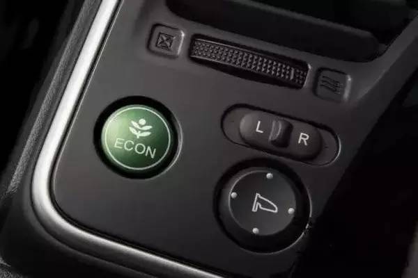

4、ECON模式
省油指数:40分
解释:即所谓的经济、省油模式,它的设置就是专门为省油而来的。其作用是,车通过智能调节节气门的开度和空调等电器的工况,来达到节省燃油降低排放的作用。
点评:许多车主,特别是新手会发现,虽然自己的爱车官方综合油耗就摆在那里,又或者人家能够开得很省油,但自己怎么也开不到那个水平,实际油耗总是高些。这是为什么?这跟驾驶员的技术有关,也跟开车习惯有关。有的车主喜欢猛踩油门,却又不得要领。
而ECON模式的最大作用,就是减少多余的油门开合,甚至包括ECU、发动机、变速器都会配合按照低油耗的方式来运行,例如更快的换挡、智能调整制冷工况等。
当然,开启了这个模式后,多少会影响动力的输出感受,你会觉得动力总是不能很快地提升,这是必然的,不然怎么省油?但因为这些作用都是在不知不觉中进行的,而且也不太明显,所以很多车主感受并不深。

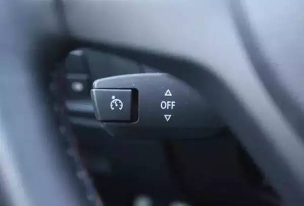

5、定速巡航功能
省油指数:50分
解释:又称为定速巡航行驶装置、速度控制系统等。可以按驾驶员所要求的速度来保持固定车速行驶,而且不用踩油门踏板。
点评:最佳经济时速是指保持该速度时车辆的油耗水平最佳。不同的车因为重量等各方面都不一样,因此都有不同的最佳经济时速。因此,理论上如果一辆车从始到终都能保持最佳经济时速时,这就是该车最省油的开法。
不过这只是理论上,但如果能够尽量地保持或接近最佳经济时速的话,无疑是能够省油的,而这时定速巡航功能就帮上大忙了。此外,由于这个功能能够减少不必要的车速变化,也可以在一定程度上节省燃料。
但是,并不是意味着用了定速巡航功能就一定省油哦,如果你设定的速度很低,或者高到时速120公里这样的水平,那就省不了多少油了。

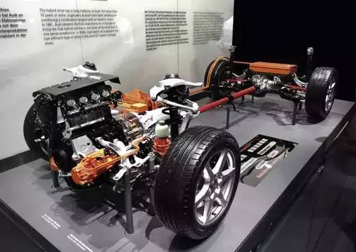

6、混合动力系统
省油指数:90分
解释:从目前的技术水平来看,只要采用两种动力源的技术,就是所谓的混合动力。而目前最为流行的,大概可分为弱混合动力MILD HYBRID(也称轻度混合动力,软混合动力,微混合动力等),中度混合动力,重度混合动力FULL HYBRID(也称全混合动力,强混合动力等),插电混合动力PLUG IN HYBRID。当然还有其他如燃料电池、太阳能电池等,但都还不是主流。
点评:现在采用混合动力的车型很多,采用的类型也多种多样,各有特点。很明显,混合动力的程度越高,省油的指数就越高,因为车子更多的是由电来驱动了。从目前来看,如果想省油的话,无疑混合动力是最为省油的技术了。如果你问纯电动?不好意思,根本就不用油的技术,就不用拿进来对比了。
