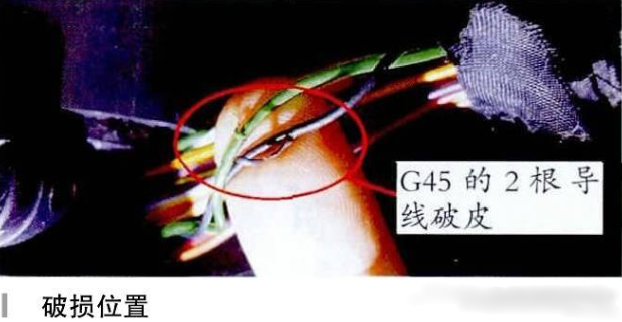

为了解开这个迷,维修技师对主线束一一进行检查,沿着主线束进入前排水槽内,扒开主线束的外裹胶布后,果然发现G45的两根导线有破皮现象(如图所示)。
G45 的两根线束已经露铜了,检查其附近其他的线束均没有发现表皮破损。

将 G45 两根破损的线束用防水胶布包好,外面再用黄蜡管封装好,重新包好主线束并安装到原位。试车没有发现异常,经过车主多次雨天行驶后反馈,再也没有发现 ABS 灯亮了,故障排除。
故障总结:
该车G45线束为什么会破损?是否主线束制作过程中外国工匠大师在用刀割断外面包带时,其正好划到G45线束,让两根线束不同程度受损露铜,其他原因不得而知。
正因为 G45 传感器线束破损后,特别是雨天,该线束又处在排水槽内,水慢慢渗透到主线束中,与其包在一起平行主线束之间有主电源线存在一定电磁干扰,G45 两根线露铜点被水导体包围,形成了电感应的耦合通道,使有负载的电源线对 G45 传感器产生了电磁干扰,从而影响了G45信号线的正常工作。并且该传感器 G45 的感应电压大于了ABS 标定的域值并报码。
