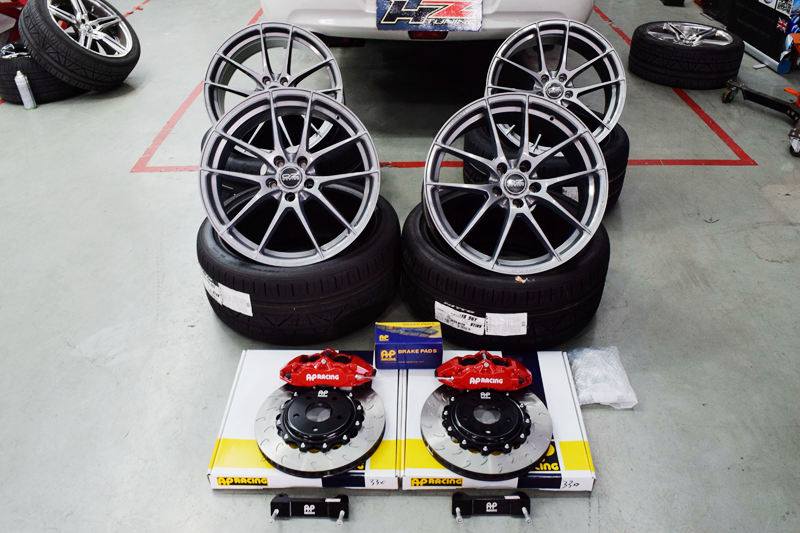

改装刹车套件,卡钳的尺寸应对于车体轻重,而不是马力大小。刹车效能的高低是与被制停的物体的质量成反比的,相同的制动配置下,重量越重效能越差,或者这里给一条如何选择卡钳套件的经验以参考吧:小四活塞对应一吨左右(280~300mm左右的碟盘),大四或者小六活塞卡钳对应约1.2-1.5吨的车(320~355mm左右的碟盘),大六活塞或者八活塞则对应更重的车型(360~410mm的碟盘)。轻车装大卡钳可以吗?也不是说不行,除了为了你自己认为的好看外,弊多于利。

2、如果您买了装有大尺寸轮圈的高配车型,而制动碟过小(为了迁就低配小轮圈而为之的),例如原配17寸圈,但制动碟只有300甚至280的,那大可考虑使用原厂卡钳、搭桥、换到320~330mm左右的刹车碟(视原厂轮圈内壁设计决定),即便是不换刹车片,制动效果也比原厂大幅进步!
3、高性能制动系统套件、尤其是制动卡钳(鲍鱼)部分是一种易耗品,铝合金制品,无论是铸造的还是锻造的都是有金属疲劳变形存在的,一般正常使用四五年后、常激烈驾驶如跑Track的,一年半载就要更换了,千万不要以为换了鲍鱼套件就用到汽车报废。
