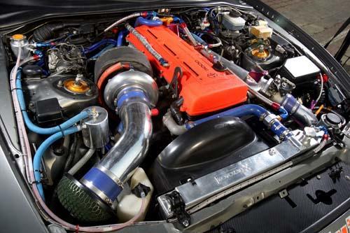

功率
功率是表示发动机动力的重要参数,最大功率决定了发动机的做功能力上限。最大功率一般是在发动机达到某个特定转速时才能够达到,而且转速超过这个特定的值之后反而会下降。功率的单位一般用千瓦(kW)或者马力(ps)来表示。两者的换算关系为1ps=0.735kW。
大师总结:简单来说功率代表了这台发动机的动力上限,也就是功率越大,发动机的极速就越高,喜欢速度与激情的朋友可以考虑选择功率大的发动机哟。普通10万级别轿车的发动机功率一般在80kw~110kw之间,高档车的功率能够达到200kw以上。

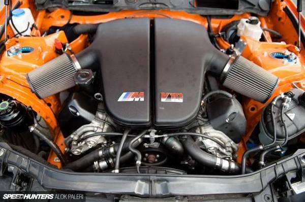

转速
转速指发动机单位时间内旋转的次数,一般用rpm(每分钟转数)来表示。发动机启动后,不踩油门的情况下为怠速转速,一般在700rpm左右,正常行驶一般保持1500~2000rpm,急加速时转速可以高达4000rpm以上。车界有个梗是“切二档7300干他”,这里7300就是指的7300rpm的转速,当然普通的车辆一般是不能达到这个转速的,在5500~6500rpm时就会断油保护。只有少部分高性能车辆才允许发动机达到7000rpm以上的转速。
大师总结:转速可以理解为“你在骑自行车能蹬多少圈”,一般情况下你蹬得越快,车的速度也就越快,但是这也不是绝对的,骑过变速自行车的朋友肯定都懂这个道理,你用低档位骑的话,蹬的再快车速也不会很快。而所谓的所谓的高转速发动机一般都搭载在性能车身上,而且多数是自然吸气的。因为自然吸气的动力输出特性,一般此类发动机的最大功率都会爆发在红区转速以上,所以想把它的动力压榨至极限,一定是会寻求高转速的。
