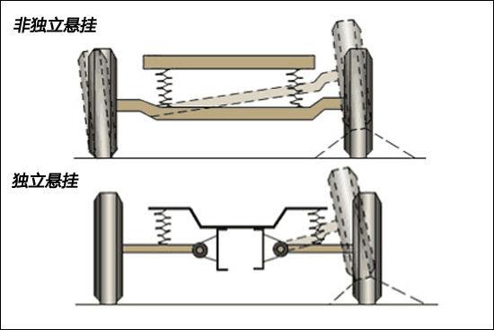

汽车悬挂可以简单分为非独立悬架和独立悬架,原理的区别见下图。非独立悬架,一侧车轮遇到凸凹不平的路面时,会通过悬架装置传递到另一侧;而独立悬架只会影响一侧的车轮,两个车轮之间不会相互影响。
实际的悬架系统要比上面的示意图复杂的多,非独立悬架和独立悬架都各自包括了很多不同的形式。

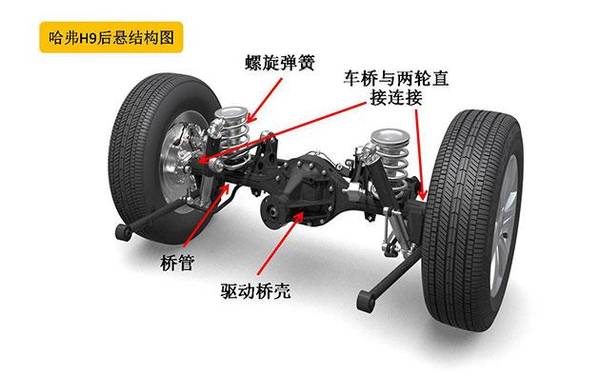

整体桥式悬架
优点:结构简单易维修,皮实耐用
缺点:舒适性、操控性差
代表车型:吉普牧马人 丰田普拉多
整体桥就是有整体的车桥结构连接两个车轮,车桥不能断开,同一车桥上的两个车轮没有相对运动,这种悬架结构主要用于卡车、大客车、越野型SUV上。常见的使用整体桥的车型有JEEP牧马人、丰田普拉多等。

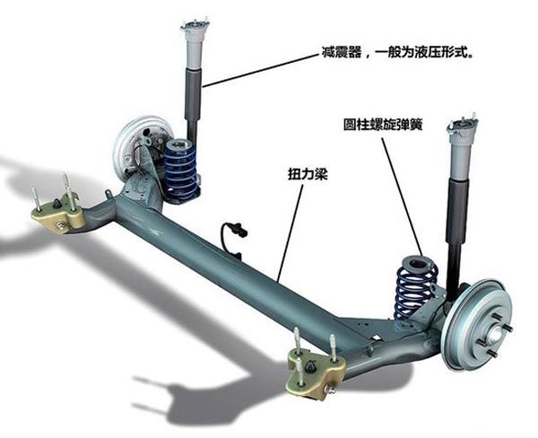

扭力梁悬挂常见于前驱车型中,部分四驱车型也可以见到,大多应用在紧凑级和车身尺寸更小的小型车上。两个纵向摆臂分别与车身和车轮连接,在纵臂中间由一根横梁(扭力梁)连接。在两侧车轮相对跳动时,横梁提供一定的侧倾和扭曲刚度(与稳定杆作用类似),因此被称为扭力梁。扭力梁悬挂由于结构简单、成本低、所需空间小等特点,可以有效降低新车售价以及售后维修费用,同时也可为后排乘客及行李厢节约出大量空间。目前大部分非独立后悬架的轿车都使用扭力梁式悬架。

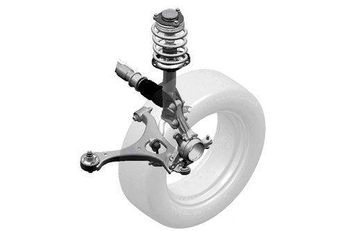

麦弗逊悬架
优点:结构简单,操控良好,占用空间小
缺点:稳定性稍差,抗侧倾、前倾能力弱
代表车型:目前轿车、SUV前悬普遍为麦弗逊式
麦弗逊悬架是现在最常见的一种独立悬架形式,大多应用在车辆的前轮。麦弗逊式悬架的主要结构即是由螺旋弹簧加上减震器以及A字下摆臂组成。它具有结构紧凑、集成度高的优点,因此它占用的空间更小,这也是为什么它会被广泛应用在前悬架的原因之一。车身宽度相同的情况下,发动机舱空间可以更大,便于布置机械部分,车头吸能区域设计更自由,乘员舱空间表现更好。

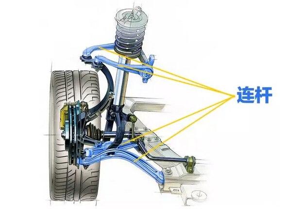

双叉臂式悬架又称双A臂式独立悬架,相比麦弗逊式悬架,双叉臂多了一个上摇臂,不仅需要占用较大的空间,而且其定位参数较难确定,因此小型轿车的前桥出于空间和成本考虑一般不会采用此种悬挂。但其具有侧倾小,可调参数多、轮胎接地面积大、抓地性能优异,因此绝大部分纯正血统的跑车和追求性能的SUV的前悬挂均选用双叉臂式悬架,可以说双叉臂式悬架是为运动而生的悬架。法拉利、玛莎拉蒂等超级跑车以及F1方程式赛车均采用了双叉臂式前悬挂。

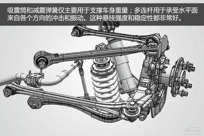

多连杆式悬架指由三根或三根以上连杆拉杆构成的悬架结构,以提供多个方向的控制力,使车轮具有更加可靠的行驶轨迹。其中前悬架一般为3连杆或4连杆式独立悬架;后悬架则一般为4连杆或5连杆式后悬架系统,其中5连杆式后悬架应用较为广泛。使用多连杆后悬架的常见车型有马自达昂科塞拉、福特福克斯、大众帕萨特、别克君威等,其实目前大部分中型车和城市型SUV的后悬架一般都是多连杆式悬架。
