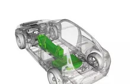

现在市场在售的纯电动车中,无一例外的装配了动能回收系统。而在部分车型上,它还能调节动能回收的强度大小。当动能回收的反作用力达到一定的程度以后,老司机们就可以一个加速踏板走下天,完全没有刹车踏板什么事了。
除了明显的拖拽感很实质性的给到我们感官反馈外,其实它还给电池组提供不少的支持。像特斯拉的动能回收装置就安装在卡钳上。通过金属刹车车盘的转动,与卡钳的磁场相切就能产生出相对应的电流输往电池组;
而部分车型也在使用一种驱动电机反置的模式来执行动能回收功能。在刹车时,把驱动电机当作发电机接入电池组,利用驱动轴与车轮连接的惯性,来带动驱动电机发电,达到动能回收的效果。

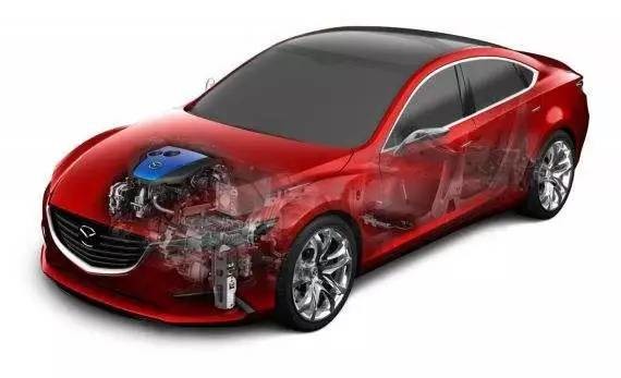

也许是看到的动能回收背后的前景,一心只做创驰蓝天的马自达在早些年也发布了i-Eloop刹车动能回收系统。与其他的动能回收系统不同,它没有采用电池最为能量的储存媒介,而是采用了更高效的电容。

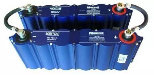

相较于电池,电容又更快的充放电速度,同时在频繁充放电时也不容易衰退。但这并不是马自达开创的先河,本田早在它的第一代混动车型上使用过千组大容量电容组成的“超级电容”来替代电池组,只不过考虑到综合成本以及锂电池技术的快速发展,最终本田重回电池的怀抱。
而马自达的目的只不过是在一定程度上减少能耗,延长发动机自动启停时的停机时间,并不需要大量的储存电能。使用电容替代电池组即可增大在空间上的利用率以及减低成本,综合性价比最高!
