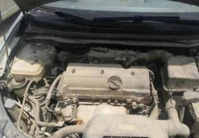

比如说发动机舱很脏了,这个时候我们该怎么办?能直接用水枪冲洗吗?不然该如何清洗发动机舱呢?
发动机舱在哪里,作为车主的我们不可能不知道吧,车头发动机盖打开就是了。其中包括发动机、空气滤清器、电瓶、发动机排气系统等相关的零部件。
为什么脏了我们需要清洗呢?
其实这个问题是白问的,脏了当然要清洗的。具体是为什么呢?首先发动机舱内灰尘太多的话,很容易影响发动机和相关零部件的散热,散热效果差,发动机的性能当然也很容易受到影响。而且,如果发动机内的土太多的话,由于成分的原因有可能出现腐蚀电路的问题,从而引起线路的故障。当然了,最后肯定还会影响空滤盒空调滤芯过滤的难度。
所以呢,如果发现发动机舱很脏的话,一定要及时进行清洗,通过清洗发动机舱的污垢,不仅可以让发动机正常运转,而且很容易查看出哪里容易出现污垢以及漏油的情况,况且清洗完看起来也比较舒服。

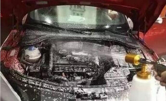

能不能用水枪冲洗呢?
正常情况下,厂家的使用手册都会禁止大家直接使用高压水枪清洗的。虽然发动机舱内无论是电气设备还是保险继电器线束接口等都做了防水处理,但是呢密封性并不能保证,直接用水冲洗的话是有一定的风险的。
而且你并不知道是否哪些地方有出现损坏的情况,况且发动机舱内并不只是只有灰尘哦,油渍和污渍占了一大部分,所以盲目的冲洗不仅不容易清洗干净,而且很容易造成零件的损伤。

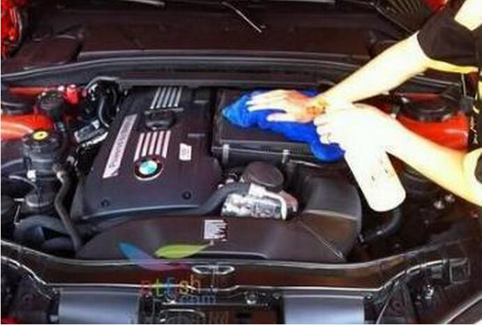

怎么清洗?
其实,对于发动机舱的清洗,我们可以直接到洗车店做一个专业的清洗,毕竟洗车店一般都是由专业的工具的,而且清洗时间比较快,适合平时上班比较忙的。

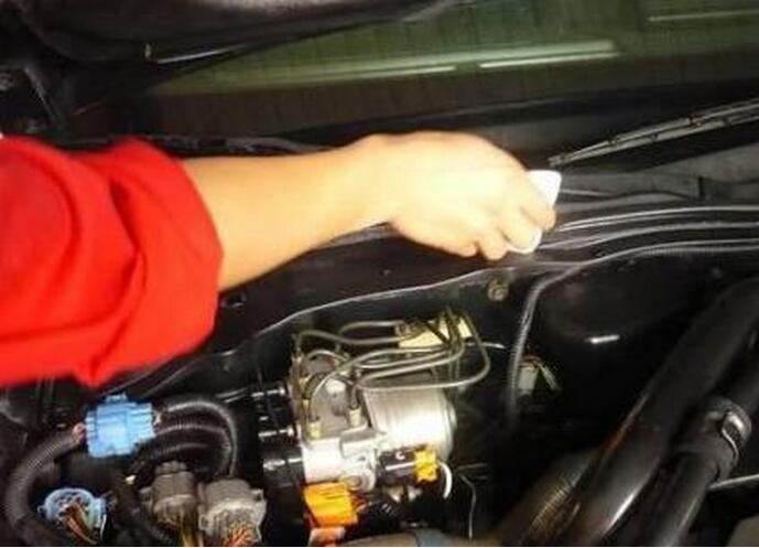

当然,如果时间比较多的话,大家可以准备好发动机清洁剂、刷子、毛巾、电路防水喷剂和一个喷壶,自己对发动机舱进行清洗,基本上由以上工具就够用了。而且自己清洗能够让我们发现一些隐藏的故障。
最后,如果是自己清洗的话,一定不要在发动机很热的时候进行清洗,冷热变化会损害发动机缸体的寿命。而且在清洗的过程中,一定要避开发动机、火花塞、电池、保险丝盒、电脑等地方,记住一定不要直接向这些地方喷清洁剂。当然,建议大家可以半年左右清洗一次。
