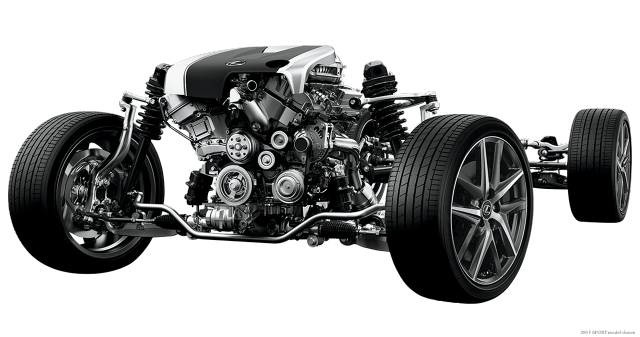

2GR-FSE是丰田基于后驱平台所开发的一款科技含量极高的发动机,排量为3.5L,并采用了缸径远大于行程(缸径x行程为94mm X 83mm)的设计,配合11.8的超高压缩比,以及进排气双侧可变气门正时及可变进气歧管技术,推出当年,原厂输出就达到了309hp/6400rpm(由于针对不同车型的调教不一样,有309hp到317hp之间不同输出的几个版本),峰值扭矩更高达377Nm/4800rpm。
强大的输出,推动一台那么重的GS350完成百公里加速也就只需5.7s,完全不输现今任何一辆搭配3.0T发动机的中大型轿车,远甩服役的其他丰田V6机器好几条街。这也是改装车友们都乐意给自己的锐志、皇冠、IS、GS都移植这台2GR-FSE的主要原因。

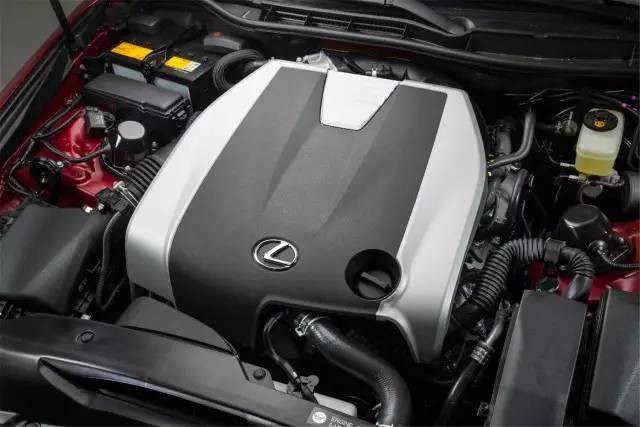

提起这机器,不得不说上面那套D-4S燃油复合喷射系统,这也是世界上首台运用了该系统的发动机。在发动机上一共布置了12个喷油嘴,6个用于传统进气歧管喷射,6个用于高效的高压缸内直喷,低负荷工况时,使用歧管喷射,由于较长的通道能让雾化的汽油更好地与空气混合,进入气缸后,还能根据浓度进行加喷、补喷;高负荷工况时,缸内直喷就完全接管控制,这样就能兼顾低转时排放的控制和高转时精确的喷油。

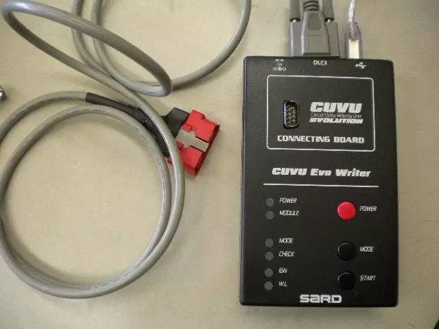

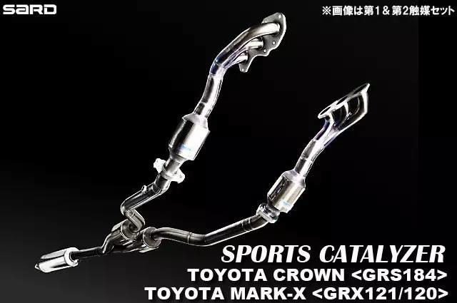

车友们可以通过日本著名改装商——SARD的升级程序,对原厂的程序进行覆盖,在原厂硬件的条件下,断油转速能推迟到7000rpm,最大输出能提升到接近340hp,峰值扭矩能推到将近400Nm。有改过的车友实测,百公里加速最快能到5.0s,相当的暴力。
如果配合日本SARD的该转建议,更换进、排气部件,升级锻造活塞连杆,可进一步将最高转速提升到8000rpm以上,能在安全范围内获得70hp以上的马力提升。
