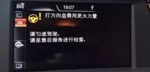

貌似也挺多人询问此问题,所以就在这简单的汇总说说,下面仅对配备电子助力转向系统的宝马而言。
宝马提示“打方向盘需要更大力量”,说明转向助力系统出提供不了足够的转向助力或者完全提供不了助力。
宝马电子助力转向系统由转向力矩传感器、EPS控制单元、带有电机位置传感器的电机、减速器、齿轮齿条式转向器组成,根据车速传感器信号和驾驶员施加的转向力矩来提供转向助力。
因此,可以大致知道提示“打方向盘需要更大力量”的原因:
1、轮速传感器信号错误;
比如车速较高时,电子助力转向系统会减少转向助力,这就需要驾驶员施加更大的转向力了。
2、电子助力转向控制程序问题;
所以,遇见那个提示可以先编程试试,也许就解决了。
3、电子助力转向系统机械故障;
也就是电子助力转向系统组成部件的问题,但是国内很少能修理的,只能整体更换。
4、自动启停引发故障(怀疑)
a、首先自动启停对蓄电池的要求较高,不让容易造成电压不稳,从而引发程序故障;
b、另一方面发动机启停的状态下打了方向盘,容易引起转向系统电压过大,引起方向保护,从而引发各种电子故障。
个人观点,仅供参考!
