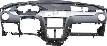

在修车时,很多人不会拆仪表台,没有干过就不知道从哪里下手,让很多人头痛,不敢盲目乱拆,很怕给客户拆坏,一直的胆怯是给自己的技术提升影响很大,特别是在仪表台拆装时能不在作难,今天特意总结多种车型的仪表台拆卸技巧!

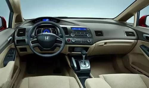

新思域
注意点烟器处有颗螺丝是固定面板的;
将面框与空调模块组装时要注意,间隙与边沿的整齐;
安装时面板下的两个卡扣要注意卡到位。

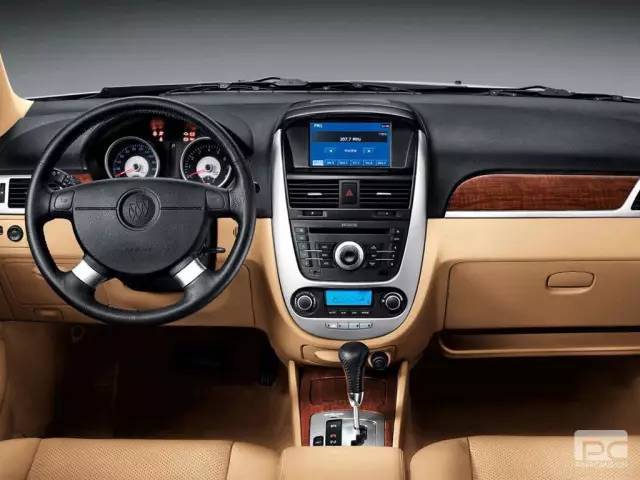

别克凯越
此车控制面板与空调控制模块连为一体。拆面板之前先拆左边的空调拉线与右边的空调拉线,左边在油门踏板旁边,右边要将杂物盒拆下才可看到;
拆中控面板时注意从上开始撬,两边与下面易留下拆痕;
中控面板外拿时注意空调拉线头部易刮花中控台。
安装完后注意要检查空调旋钮是否工作正常。

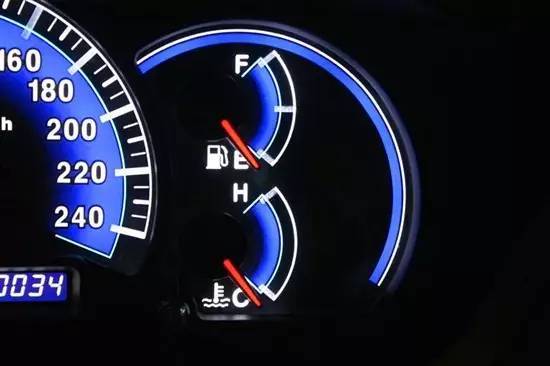

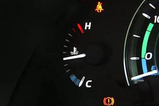

燃油表内有两个线圈。分别在 "F”与"E”一侧,传感器是一个由浮子高度控制的可变电阻。阻值变化决定两个线圈的磁力线强弱.也就决定了指针的偏转方向。
水温表和燃油表也有用指示灯表示的。水温指示灯亮表示水温偏高。燃油指示灯亮表示燃油已近低点作为辅助性提醒。

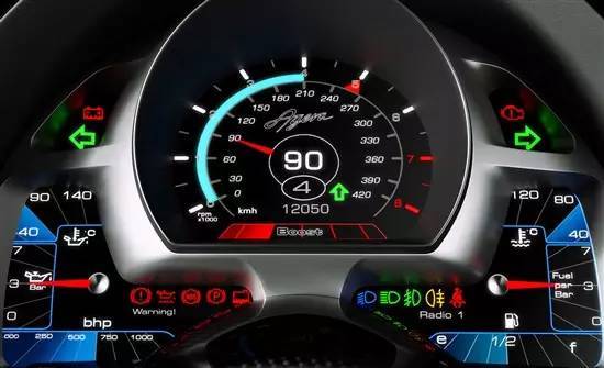

汽车仪表盘-基本介绍

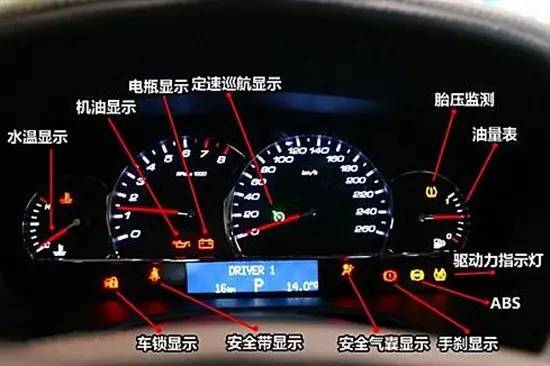

不同汽车的仪表不尽相同。但是一般汽车的常规仪表有车速里程表、转速表、机油压力表、水温表、燃油表、充电表等。
现代汽车仪表盘的面膜下制作了各式各样的指示灯或警报灯,例如冷却液液面警报灯、燃油量指示灯、清洗器液面指示灯、充电指示灯、远近光变光指示灯、变速器挡位指示灯、制动防抱死系统(ABS)指示灯、驱动力控制指示灯、安全气囊(SRS) 警报灯等。

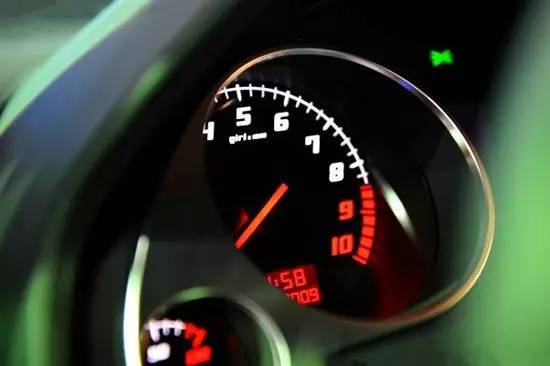

转速表一般设置在仪表板内。与车速里程表对称地放置在一起。转速表是按照磁性原理工作的.它接收点火线圈中初级电流中断时产生的脉冲信号。并将此信号转换为可显示的转速值。发动机转速越快,点火线圈产生的脉冲次数越多,表上显示的转速值就越大。
现在轿车一般都是电子式转速表,有指针式和液晶数字显示式。表内有数字集成电路.它将点火线圈输送过来的电压脉冲经过计算后驱动指针移动或数字显示。另外还有一种转速表是从发电机取出脉冲信号送到转速表电路解释后显示转速值。不过因受发电机皮带打滑等因素影响。数值不太精确。
