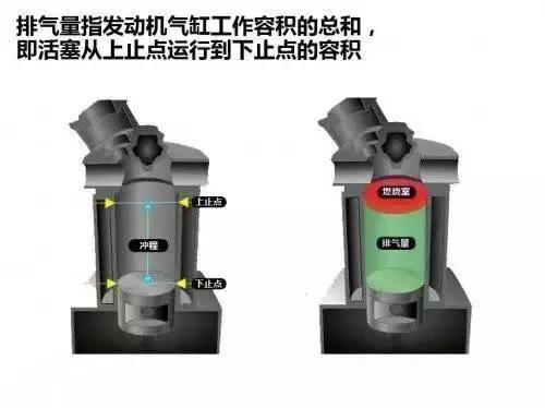

首先,咱们先搞懂什么是发动机的排量。
活塞从上止点移动到下止点所通过的空间容积称为气缸排量,发动机有几个缸,就再乘几,得到的就是发动机的排量了。
所以通常来说,发动机排量越大,燃烧的混合气体就越多,发动机的功率和扭矩也就越大,我们之前介绍过功率与扭矩代表什么,但排量只是衡量发动机性能一个比较重要的因素,并不是全部。真正影响汽车动力和油耗的重要因素有以下三个。

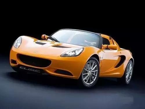

车辆自重是影响动力和油耗的重要原因,所以全世界的汽车厂商都在想办法减轻汽车重量。特别是像那些电动车,比如宝马的i系列,整车都不用钢板,全部使用碳纤维,就是为了更轻更节能。再比如著名的莲花ELISE,这台跑车只用了一台1.8升的自然吸气发动机,但是百公里加速仅为5.6秒,百公里油耗也只有7升多。

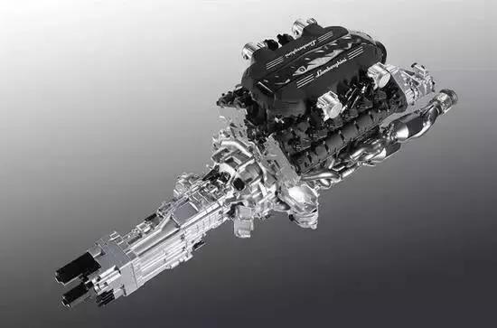

动力从发动机到达轮胎,需要很长的动力传递,而在这里,传统效率越高,动力就越好,也就更省油。在这其中,最重要的就是发动机和变速箱的匹配。
举个简单的例子,丰田的皇冠和锐志,都采用了2.5V6和6速自动挡。发动机并不先进,变速箱档位也不算多。但是由于出色的匹配,可以让他们长期保持在百公里10-11个油耗。而一些通用旗下的车型,就因为变速箱的匹配拖了后腿,加速和油耗表现并不佳。

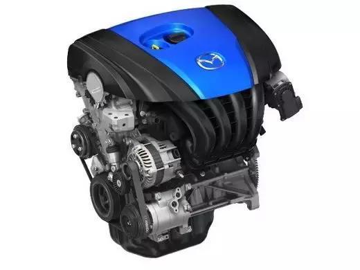

发动机虽然是油耗来源,但发动机技术对于整体油耗的影响并没有以上两个大。近些年大多数厂商为环保探索,推出了“地球梦科技”(本田)、“创驰蓝天”(马自达)、“高效动力”(宝马)等环保技术品牌。而对于发动机而言,节能和动力是划等号的。为什么这么说呢?因为如果可以更节油,就可以提升排量,在同样的油耗下获得更大动力。
大多数发动机都是通过减少缸壁的摩擦,优化进气,改变喷油位置来提升燃油效率。但是更先进的技术需要更好的汽油质量,所以在这一点上大家要考虑自身的实际情况。
