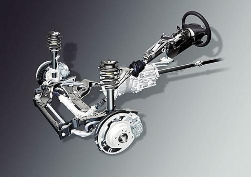

2、悬挂设计
悬挂上连接车架下连接轮胎,它的横向刚性对汽车“飘不飘”有很大影响,是汽车稳定性影响最大的因素,如果横向刚性不足,高速行驶时遇到横向风(或者会车、超车时),四个轮子的定位参数就会发生变化,进而引起方向的不稳定,也就是“发飘”。
还有就是悬架的阻尼,变化轨迹之类的也能直接影响汽车的行驶稳定性。

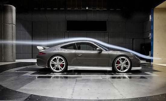

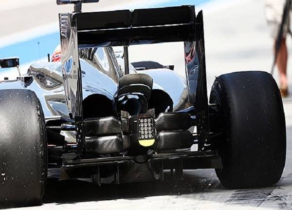

4、空气动力学
通过设计更低的风阻系数与车身外观可以减少空气阻力,或者增加空气动力学套件,在一定车速下利用空气流动的气压差产生反方向的下压力来提高轮胎的附着力。一般的家用轿车为了省油不会把车的极限速度设置过高,基本是按需调教。而跑车就不一样了,它利用空气动力学在车身很轻的情况下依旧能保持非常高的极限速度。
