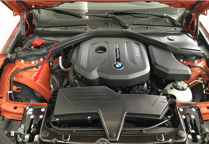

以宝马的三缸机为例:

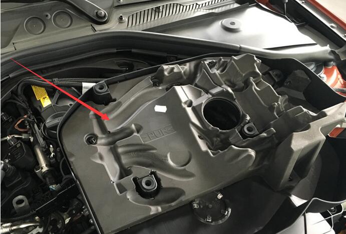

发动机上安装了一个厚实而且硕大的罩子;
将罩子打开之后,里面填充着相当厚实的PUR材料。
PUR是什么?它是一种耐高温的泡沫塑料,有极好的弹性,里面也有非常充裕的缓冲空间。将此材料盖上去之后,可以非常好地与发动机顶部贴合,起到吸能,吸收发动机震动,减小噪音等等功能。

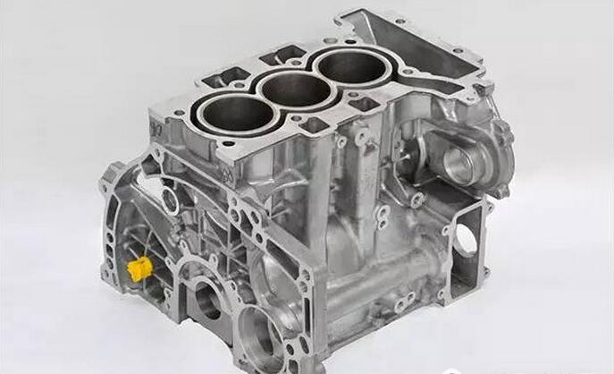

我们先来说说三缸发动机为什么会有振动:三缸发动机中有两个活塞的升降活动是同步的,而第三个活塞则与它们不同步,这就导致了三缸发动机“与生俱来”就是不平衡的。
具体来说就是:工作过程的周期性与机件运动的周期性,运转产生的旋转惯性力与往复惯性力都是周期性变化的。这些力在机体内部不能相互抵消,传给支承的力也会不断变化,然后由于输出转矩的波动,也会造成支反力的变化。
