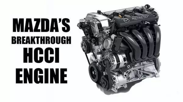

日系里的小众技术控马自达,最近有放了一颗不大不小的卫星——宣布将在2019年量产第二代创驰蓝天。创驰蓝天被炒得很热大家都知道,但再热,一个技术的迭代有啥大惊小怪的?

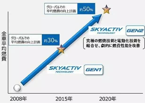

的确,如果只是小打小闹的改进,这确实没啥。然而伴随着此次发布,人们也清楚了第二代创驰蓝天的核心,那就是HCCI。有了这个,第二代创驰蓝天号称热效率能达到50%,对应(常规)车型的百公里油耗只要3升多,而且号称动力响应超过小排量涡轮增压。这俨然是不仅要直接KO小排量涡增,而且还要KO混动甚至纯电的节奏(马自达创驰蓝天技术之父人见光夫同学就直言碳排放能与纯电相当)!

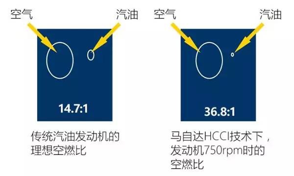

道理好理解,燃油“越稀”,参与燃烧的空气比例就越多,燃烧就越充分,理论上燃效就越高。我们都知道常规发动机的空燃比:14.7:1。马自达的这个第二代创驰蓝天是多少呢?怠速时只有36.8:1,比常规比例“稀了”2.5倍,够夸张了吧?
要降低空燃比很简单啊?少喷油不就行了吗?归根结底确实是少喷油,但一个基本前提是你要能“点燃”这么稀的混合气。我们知道,常规汽油机都是靠火花塞点火的。只有14.7:1的空燃比,火花塞才能顺畅点火。当初FSI提出稀燃概念后,曾伴随着“分层燃烧”的概念。为何要“分层燃烧”,其实本质就是混合气太“稀”的情况下点火困难。想想,当初FSI“不那么稀”都点火困难,放在第二代创驰蓝天“稀成这样”,不是更困难吗?
没错,这个HCCI的关键。也是最近人们提到HCCI说的最多的——通过“压燃”来解决这种“极度稀燃”的问题。一旦汽油发动机通过“压燃”实现了极度“稀燃”,它的效率就能如同马自达宣传的那样,最佳燃效突破50%,理论百公里油耗(常规车辆)3升多……

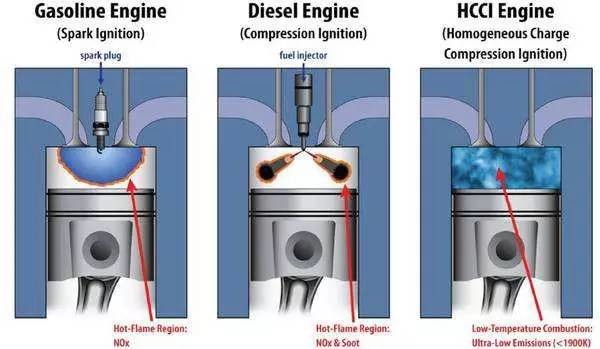

区别于汽油机靠火花塞点火燃烧,柴油机的“点火”是靠“压燃”的。即进入气缸的空气在被极度压缩的情况下自己产生高温高压,此时再通过喷油器喷入雾化柴油,在高温高压下自行燃烧做功。这种工作方式,可以让发动机拥有更高的压缩比和空燃比,从而提升燃效。柴油机的燃效远高于汽油机,根源也在于此。

工程师热衷于研发柴油HCCI,核心目的其实并不是燃效,而是排放。大家都知道大众柴油车的“排放门”。大众为什么要用作弊软件?这其实折射出了传统柴油机技术的一个“环保硬伤”——在成本可控的情况下,要想实现任意工况下氮氧化物排放达标,这几乎是不可能的。HCCI则可以解决这个问题,因为HCCI采用的是低温燃烧技术,可以大大减少空气中氮和氧的“自我反应”,从而大幅度降低尾气中氮氧化物的浓度。

虽然都属于压燃,但HCCI的压燃模式与传统柴油机的压燃模式完全不同。由此涉及的喷油方式、混合气的混合方式、空燃比、压缩比、EGR的配比等等都不同。由于HCCI属于低温燃烧,它的点火时点受进气温度的影响很大。并且在不同工况下,HCCI的控制难度都差异很大。例如在低负荷与高负荷状态下,HCCI就很难理想工作。尤其是高负荷工况,迄今为止仍然是困扰HCCI量产应用的“国际性难题”。

为此,马自达还重新解读了HCCI。它不再是惯常的Homogeneous Charge Compression Ignition(均质充气压燃),而是变成了Spark Controlled Compression Ignition(火花塞控制压燃)。缩写也变成了SPCCI。这个SP,指的就是火花塞。即马自达通过在火花塞点火控制上的创新,来让HCCI变得更加可控。

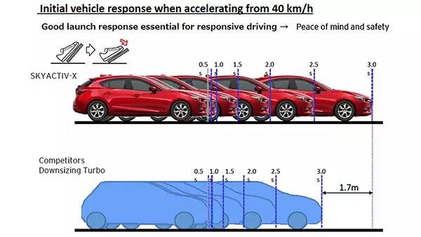

首先仍然是“衔接”是否真如PPT描述的那么完美。我们知道,理论上是一回事,实际上是另一回事。按照马自达的介绍,它的第二代创驰蓝天发动机,在低速、中速和高速工况下,采用的工作模式均不同。这里面不光是涉及到火花塞点火与压燃的切换,而且还涉及到压缩比的变化、喷油方式的变化、进气模式的变化等等。如此复杂的切换,对应到实际体验上会不会让人感觉“怪怪的”,这仍需要观察。事实上,这也是众多HCCI研发上的重要难点之一。如果马自达的第二代创驰蓝天,真能如同它PPT描述的那么好,即加速响应性甚至超过小排量涡增,而且高低速无缝衔接,那这真算得上是“历史性”的创举了。
