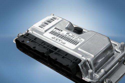

的确,目前对ECU改装的舆论也分为壁垒分明的两大阵营:别改,改了发动机会爆;必须改,原厂标定太保守了。究竟谁才是对的?
ECU改装界有很多传说,什么“一阶”、“发动机报废”、“原车设定保守”、“野鸡程序”,让ECU改装既有吸引力,又让人觉得“水很深”,不敢涉足。

想改ECU,就代表你的车的ECU能改出效果吗?320真的刷一下就变成328?
我们常说,ECU的标定是为硬件服务的,但是相同的硬件,根据不同的性能要求,的确可以有完全不同的标定,这就是ECU改装的空间。
