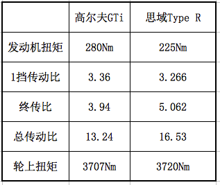

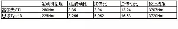

第二种情况,我手头上恰好可以找到类似的例子。以高尔夫GTI MK5为例与同年代的思域FD2 Type R为对比。FD2使用的是高转速发动机,因此需要使用较大的终传比(否则每一个挡位的极速会很高,浪费高转速发动机的优势),将这两款车的相关参数列一个表格如下:
我们能发现一个有趣的结论,两款车的最大扭矩不一样,但实际输出到车轮的轮上扭矩,却相当接近。而两款车的实际百公里加速成绩也极为接近。
以上两种情况虽然比较特殊,但这是为了便于举例发动机扭矩不等于轮上扭矩,更不等于加速能力而设定的情况,足以破除“扭矩决定加速”的流言。
