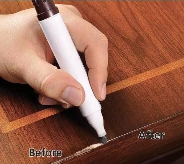

木地板、木家具刮痕
表以為家裡是木地板的就不怕髒了,小孩子、寵物在地板上玩耍,搬重物時不小心等等,隨時都會留下一條條難看而且是永久性的刮痕...難道真要將地板掀開來換套新的?其實不用,只要買些Wood Repair Marker將刮痕塗一下遮蓋住就看不出來了。這招是從家具店師傅那兒學來的。
一套Beautyko Ideaworks 12-Piece Wood Touch-Up Markers and Wax Sticks,包含六種常見木紋顏色的記號筆(應付普通刮花)及蠟筆(應付深坑填充),只要一套就可以搞定家裡的木地板木家具了。
還有更專業的Howard Restor-A-Finish,這個對於木地板或者木家具上的刮痕、退色,甚至例如木桌面被燙到發白的印子都能處理,只要選擇相應的顏色,用布蘸上一些在需要修補的地方不停的擦一輪,再抹乾凈就可以了。

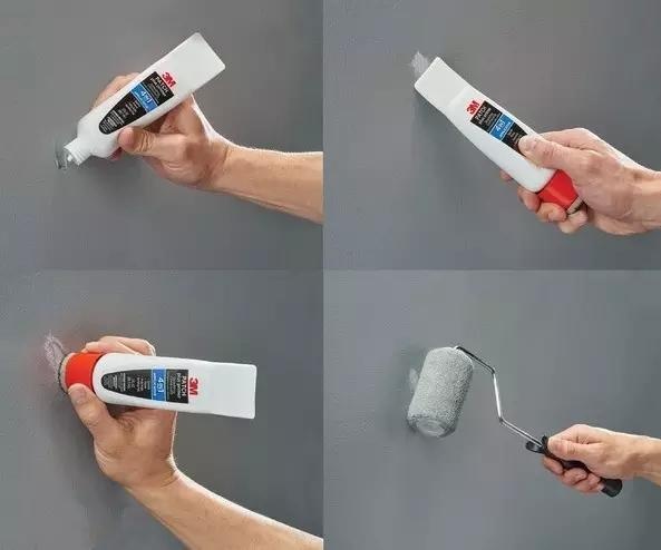

在牆上掛個相架、裝個高柜子要釘安全帶,或者硬物不小心碰到都會在牆面上留下痕跡,小問題可以買一支3M Patch Plus Primer 4-in-1 Applicator,在需要填補的地方擠出一些來,然後用管尾刮平,再用蓋子上的磨砂磨平,等幹了以後再補一點同色的油漆就可以啦。

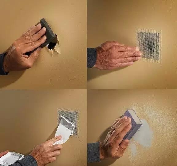

如果家裡是drywall破了個大洞(直徑4寸以下),你就需要一整套3M Patch Plus Primer Kit,套裝附帶8oz的patch plus primer,4寸大小的patch(紗網貼紙),3寸寬的刮刀,磨砂海綿。
先將牆洞附近清理乾淨,將紗網貼在洞口上,然後塗上patch plus primer填充好牆洞,最後用磨砂海綿將表面磨平,等幹了以後再補上同色的油漆就可以啦!

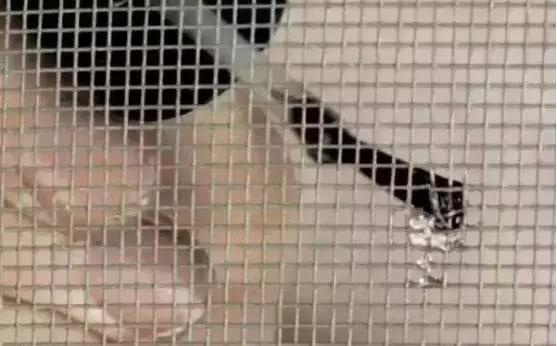

如果窗紗門紗穿了個小洞,可以將纖維撥正,然後用透明的指甲油(clear nail polish)在兩邊塗上黏住小洞。
大一點的洞,可以考慮用Gorilla Clear Repair 強力透明膠紙來黏。

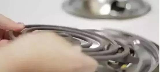

如果是電爐的話,那個發熱圈(Range Surface Element)是很容易可以拔出來的(注意拔的時候角度要儘量持平不要太往上撬),有時候加熱圈也會壞,買個新的換上。

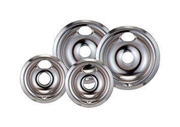

發熱圈底下那個集油盤(Drip Pan)通常很容易髒,必要時等發熱圈冷卻了後拆出來,底下的集油盤就可以很容易的拿出來清潔了,到了真的洗不乾淨的時候,買一套全新的換上也就十幾刀,不心痛。:)

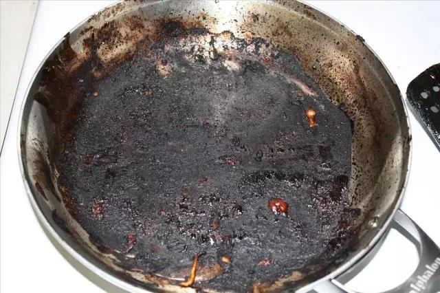

家裡一定要備的萬能去污粉,Bar Keepers Friend Cleanser & Polish,也有液體版。家裡有不鏽鋼鍋的小夥伴們很容易就遇上下面這樣的燒焦慘劇,先用水濕潤表面,撒上一層BKF去污粉覆蓋1分鐘,再拿刷子刷就會容易得多了。
用來清理焗爐里的污跡也非常好用的哦。

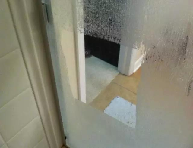

BKF的有效成分是草酸,可以去除鐵鏽、污垢、霉漬等等,燒糊了的鍋和鍋底也能清理,適用於不鏽鋼、銅、鉻、陶瓷、玻璃、瓷磚等多種平滑的表面,廚房廁所浴缸等也都可以用到。BKF屬於酸性的清潔劑,對於水質太硬而造成的水漬水垢問題也適用,但不適用於金、銀、錫、大理石、金屬塗漆、陽極氧化鋁等表面。
美國不少城市水質較硬,很容易在本來光亮的浴室玻璃門、不鏽鋼或鉻表面、玻璃器皿上留下難看的水垢痕跡,而且很難清理,BKF去污粉用在這些地方也是非常好使的。另外還有一款很出名的酸性清潔劑CLR Calcium, Lime & Rust Remover,主要用於溶解鈣化物等水垢,也可以清理鐵鏽,適用範圍跟BKF類似。

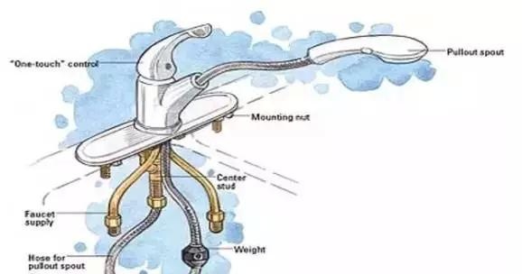

伸縮書龍頭不能自動縮回去
其實自動收縮水龍頭的原理非常簡單,通常都是底下的管子上綁上一塊鉛塊(hose weight),靠鉛塊的重量將水龍頭拉回去,如下圖↓
如果鉛塊掉了或者位置不對,就會出現水龍頭拉出來收不回去的問題,這個時候只要將鉛塊重新固定好就成了。即使原本不是用這個原理伸縮水龍頭一樣可以通過裝上一個鉛塊來解決,有需要的可以選↓

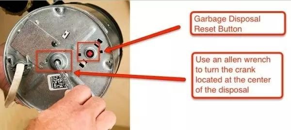

廚餘處理器不運作
如果某天發覺開了廚餘處理器但機器不轉了,未必一定是馬達壞了,很多時候可能只是機器短路需要重啟(reset)或者刀片被卡住不能轉動而已。

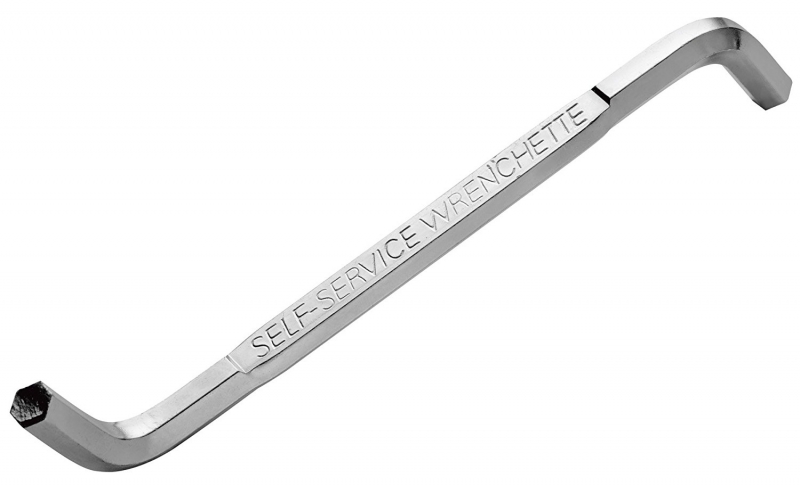

如果是刀片被卡住,你所需要的只是一條六角匙(hex key/Allen wrench),大部分家庭工具箱裡都有,又或者去買一個InsinkErator JamBuster Wrenchette.
記得先關掉廚餘處理器,或者保險點直接拔掉電源,將六角匙塞到廚餘處理器底部中間的洞裡兩邊轉轉,如果刀片卡住了能感覺得到,不要用死勁,往另一邊轉轉,可能就能鬆開了。必要時再從上面拿夾子伸進去(或者戴手套伸手進去摸摸,那個刀片通常並不鋒利),搗鼓一下確保沒有什麼特別物體就好了(有次發覺是一條洗碗毛巾掉下去了),有需要時再按幾下紅色的reset重啟機器。【每次想起怎麼學會這招的就心塞-_-|||】

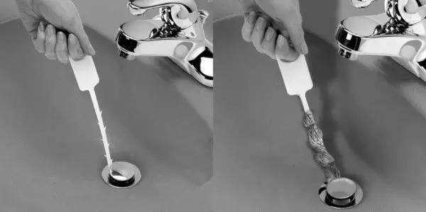

洗手池/浴缸堵塞
這個問題一般都是因為頭髮、皂垢在水管里積聚引起的,所以首先要做的就是將塞在水管里的頭髮等雜物掏出來,一條小巧的FlexiSnake就很好用,將帶有可以勾頭髮的倒刺的軟條塞進去水孔插到底然後再拉出來就可以了。
將頭髮垃圾勾上來以後,最好再增加一個步驟,就是用熱水衝去水道,然後往去水洞裡倒一杯小蘇打(baking soda),等10分鐘,再倒一杯白醋(distill white vinegar),等30分鐘,然後再沖一鍋熱水(不要剛燒開的水,稍涼一下再倒,太熱的水對塑料管子也不好)下去,這樣可以將水管內殘餘的皂垢清理掉,有助疏通,也可以清除水管異味。

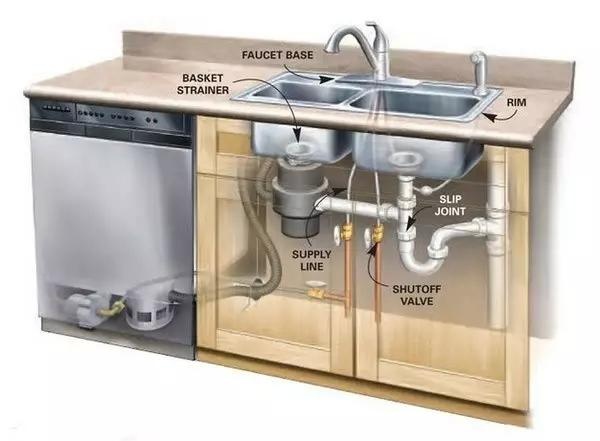

洗碗池/廚餘處理器堵塞
上面提到的方法以及Drano Max Gel Clog Remover也可以用於洗碗池或廚餘處理器(garbage disposal)堵塞。

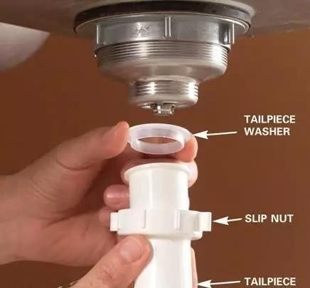

不過有時候如果還是不太好使的話,大概就得自己鑽到底下去拆管子清理了,幸好絕大多數家庭的管子都很容易拆卸和安裝。
首先最好能分清楚到底是哪邊堵,如果是廚餘處理器堵了,首先關掉廚餘處理器的開關,再從上面拿夾子伸進去搗鼓一下看看有沒有大件垃圾積聚。然後到底下將冷暖水閘(shutoff valve)關掉,在準備拆開的管子底下放水桶和毛巾接水,然後將各段之間的spit nut扭開就成。現在大部分家庭里都用塑料管子接口徒手就可以扭開,有些可能需要用鉗子或者扳手輔助。
記得要慢慢扭開因為會有水流出來,記住自己拆下的管子的擺放位置和各處的零件(通常有個防漏膠圈)就好。一般都是在T型的接口位置或者U型位置堵塞的,清理好再按原先的順序將管子裝回去通常就成了。
扭開水管清理的辦法也適用於浴室洗手池。有時候水管漏水的話可以看看是不是那個膠圈(tailpiece washer)要換了。

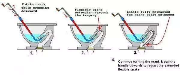

如果plunger也通不了,就得升級用通渠鑽(toilet auger)將堵塞的東西撈出來或者捅下去。

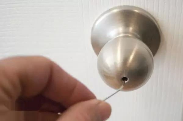

房門被反鎖
小夥伴們有沒有試過鎖了的廁所門/房門不小心被帶上了?而且這種門還沒有配套鑰匙!小夥伴們不要緊張,看看門把手上是不是有個小洞?只要拿粗鐵線(例如粗回形針弄直了)塞進洞裡用力頂到底,然後同時扭動把手就能開門啦。
