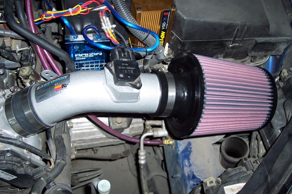

进气系统改装就是换用高效率、高流量的空气滤清器滤。换装高流量的空气滤芯可降低引擎进气的阻力,同时提高引擎运转时单位时间的进气量及容积效率,而由供油系统中的空气流量计量测出进气量的增加。
将讯号送至供油电脑(ECU),ECU便会控制喷油嘴喷出较多的汽油与之配合,让较多的油气(并不是较浓)进入汽缸,达成增大马力输出的目的。若换了滤芯仍不能满足你的需求。
可将整个空气滤清器总承换成俗称〃香菇头〃的滤芯外露式滤清器,进一步的降低进气阻碍,增强引擎的〃肺活量〃。 改大排气——降低了排气回压,低扭会下降,发动机排气门将会因为超高温度容易烧毁。

增加单位时间内的进气量可以配合更多的燃油使其燃烧做功(ECU会侦测到增加的进气并实时增加燃油配合燃烧)。简单说,为发动机提供的燃料与助燃气体越多,对活塞的压力也就越大,发动机所提供的扭矩也就越高。
但原厂ECU对喷油、点火等设定是有一定范围限制的(考虑到多方面因素,调整范围非常有限),进气量一旦超出原厂设定范围,发动机其他部分运行便不会继续跟进调整,所以只对进气部分进行改装,ECU、供油、点火、排气等不同步跟进。
无法大幅提升动力性能。
另一方面,增大进气量几乎都会尽可能降低进气阻力,对于一些排量较小的车型来说,低转速时由于发动机可以提供的进气负压(吸啜力)较低,相同转速下过于顺畅的进气会使进气流速降低。
过低的进气阻力会削弱低转速扭矩输出,令起步阶段加速变得无力(甚至怠速不稳,出现异常抖动),这种特性更不适合城市道路行驶的车辆,所以在改装进气时要考虑到车型本身的动力输出特性,对于一些低扭较差的车型来说,进气系统不可以太过顺畅。
