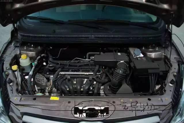

所以在做检查时,一定要着重看车前两侧翼子板、发动机盖、前保险杠、水箱框架等发动机舱内其他与车体部分的连接处螺丝;

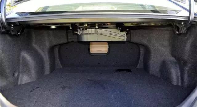

而对于车辆尾部则与车头部分类似,如果发生过追尾事故,最可能动的就是后备箱盖和车体部位连接的地方、后保险杠,或者之前我们涉及过车牌部位的螺丝状况。这些部位的螺丝在明面上的比较多,所以相对更方便检查。

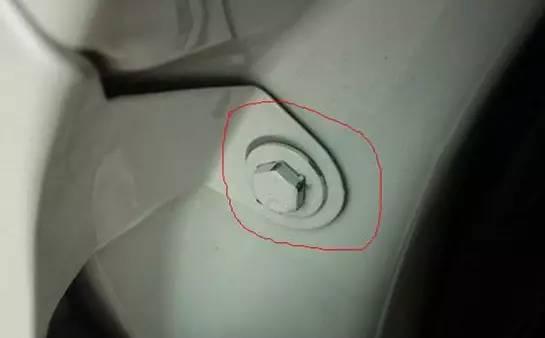

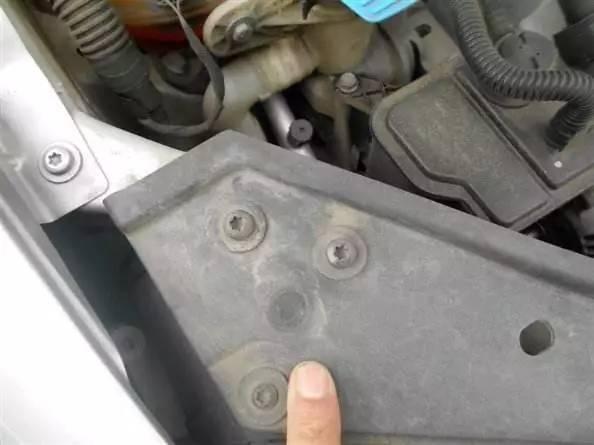

观察螺丝的一致性
对于同一部位来说,与之相连接部位的螺丝款型肯定是一样的,假如同为水箱框架与车身连接部位的螺丝、螺母,各个螺丝、或螺母之间的成色不一致,这就很可能是在拆卸时被搞丢后换了个同款,或者螺丝与螺丝之间款型都不一样,毫无疑问这个部位是被动过的;

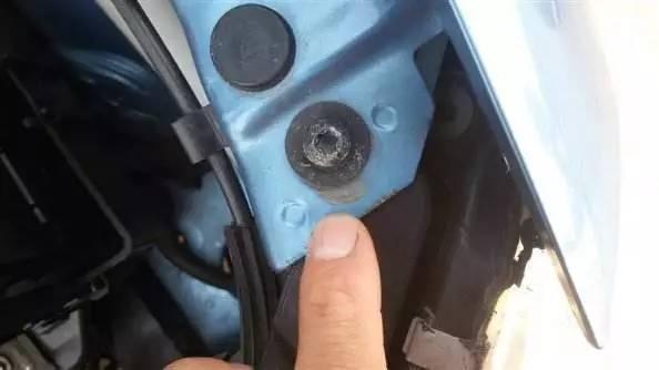

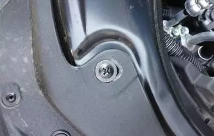

拧动痕迹
图片中的这种情况就是最简单的拧动痕迹了,因为在拧动过程中可能会因为扳手角度不合适而引起的打滑,俗称“脱扣”,就会造成螺母的棱角被打磨,所以也说明越圆滑的螺母,可能拧动的次数就越多;
或者螺丝内表面的油漆不整,有破损漏出金属色,这也是拧动痕迹;

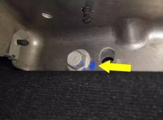

观察原厂画线
基本上大部分车型的螺母,在出厂后都会被画一条从螺栓,到垫片,到另一个连接部位贯穿的线,如果这个部位没有被动过的话,线一定是连续完整的,动过的话,肯定就会被分段、错位了。

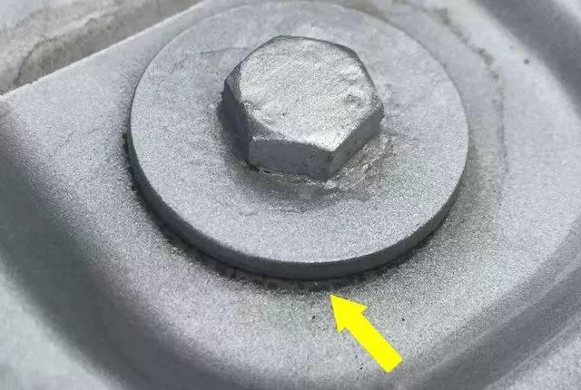

螺丝油漆开裂
对于部分车型,螺丝、螺母上的油漆与车身零件上的油漆是一体、完整的,拧动之后必然两部分之间的油漆会开裂分离,由此也可以判断零件是否进行过拆卸或者修复。
