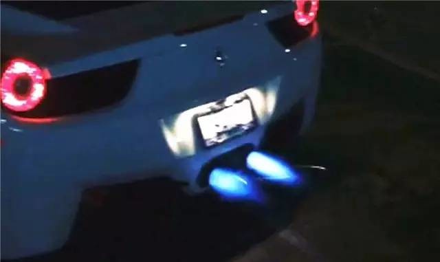

超跑喷火了!果然狂拽帅气吊炸天!咦,为什么它可以喷火,而我自己的车就不会喷火呢?想知道吗?敲黑板了!

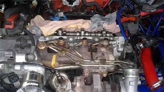

这是一种来源于WRC拉力赛的技术,涡轮增压发动机无法消除涡轮迟滞,但可以缓解,其中一种方法就是使用偏时点火。
原理不复杂,就是在收油换挡的时候,ECU给出指令控制发动机继续喷油,但不点火,让部分油气混合气体直接排到排气歧管以及涡轮排气侧。当混合气体遇到高温,立即爆燃,让涡轮保持运转,当加速时就能迅速获得动力。实际上,这是一门发动机调校技术。
不过,也有一些偏时点火的做法不一样,它在排气歧管上面直接加上喷油嘴,这样调校起来就更加方便。但无论哪一种方法,它都很少在民用车上出现(改装的另说),涡轮长时间高潮,很快会挂掉,想要排放合格也非常难。

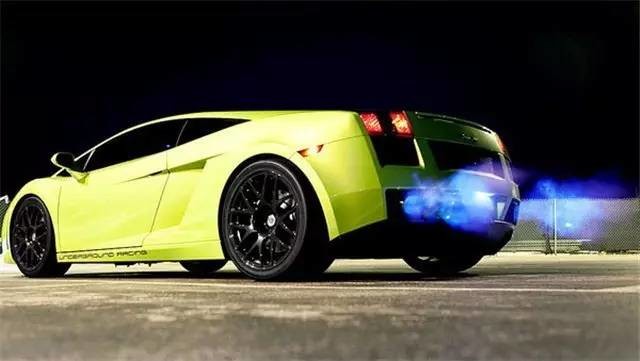

但是,这世界上还有自然吸气发动机!不少超跑也在用,同样会喷火,这是又是怎么一回事?
其实,很多超跑将排气管的回压设计比较低。所谓回压,就是排气阻力的指标。排气阻力越低,发动机高转时排气就更顺畅,动力也会更好,但同时会损失低转速时的扭矩。
由于超跑通常使用排量较大、汽缸数较多的发动机,本身可以产生不错的低扭,不需要太关注回压,但对高转时的功率输出却比较重视。因此,超跑设计的排气管都很顺畅,甚至可以通过阀门控制,绕过消声器直接排出。
正因为排气管十分顺畅,发动机在高转速运转时,有一部分还没完全燃烧的气体直接排出,就可以看到喷火的效果,并伴随一声又一声的“啪啪啪”。

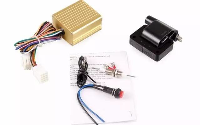

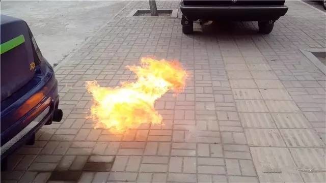

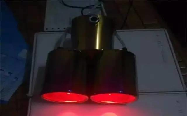

对于部分改装玩家,它们往往只追求视觉效果,想要喷火?最简单粗暴的方法,就是安装一种喷火的装置,往排气管里面喷油,同时点火,就会有喷火的效果,但这种做法十分危险。
网上出售的点火装置

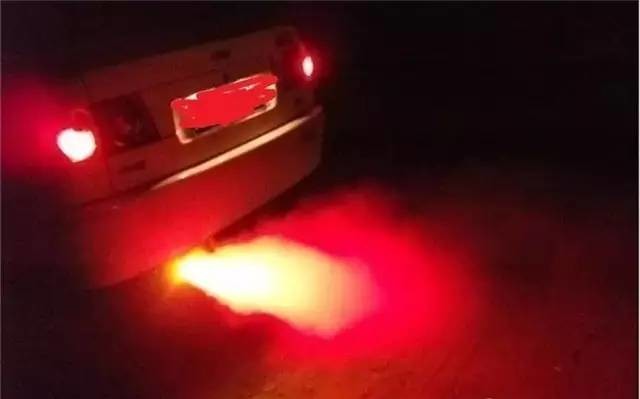

不过,有种更安全的方法,就是安装这么一种装置,一辆Smart都能自带喷火效果,
没错,确实是骗子,通通都是骗子!
